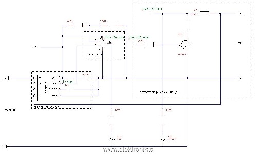

Zdravo!
Rad bi naredil vmesnik za polnilec Li ion baterij. Zatakne se mi pri preverjanju ali je baterija fizično priklopljena ali ne.
V priloženem diagramu kot indikator uporabljam tranzistor ampak ne deluje kot bi želel. Vezan je na +42V od adapterja in baterije zato indikator LED cel čas sveti. Rad bi da LED sveti le ko je baterija fizično priklopljena.
Razlog da cel čas ponavljam "fizično priklopljena baterija" je BMS v bateriji, ki izklopi tok, ko je le-ta polna.
Ima kdo kakšno idejo kako rešit? [/img]

PrispevekObjavljeno: Čet Mar 22, 2012 11:09 am    Naslov sporočila:   Odgovori s citatom
Zato da zaznam fizični priklop baterije sem pomislil na spodnje vezje. Sem le začetnik ampak mislim da bi moralo delat.
Razlagam si, da ko priključim baterijo, steče tok skozi R1 in R2. Del toka steče tudi v bazo NPN1 in ga odpre. Posledica je odprta povezava do adapterja in baterija se polni. Imam prav?
 Velikost datoteke:  1.78 KB
 Pogledana:  5018 krat
int47
Prispevkov: 2105
Aktiv.: 8.86
PrispevekObjavljeno: Čet Mar 22, 2012 12:01 pm    Naslov sporočila:   Odgovori s citatom
pibeta je napisal/a:
Drži.
Ne bo šlo.
Med B in E je dioda.
Če naj tok teče v bazo, mora biti Ub= Ue + kolenska napetost diode.
Po tvoji vezavi imaš na B Ue, ali manjšo (izhodna napetost neobremenjenega deilnika napetosti = Ue*R2/(R1+R2)).

Če povzamem...
NPN1 bo odprt, kadar bo Ub>Ue. Sklepam, da je v tem vezju to nemogoče. Kaj pa če uporabim PNP?

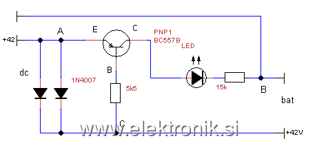

Sem poskusil preveriti fizični priklop baterije z vezjem kot je v temi http://www.elektronik.si/phpBB2/viewtopic.php?t=24856&highlight=polnilec, ampak pri meni je tranzistor cel čas odprt. Verjetno ga lomim, ker nisem pravilno izbral elemente (2x 1N4007 in pnp BC557B, ker drugega ni pri roki).

Sicer nisem bral te cele teme in ne vem, za kaj se tukaj pravzaprav gre, vendar bi ti svetoval, da obrneš C in E tega tranzistorčka na zadnji shemi, ki si jo pripel... Rolling Eyes

Hvala, sem spregledal. Prilagam popravljeno shemo in sporočam, da vezje deluje.

Zdaj pa problem št.2. Ko napetost baterije naraste nad 41,5V (razlika med napajalceem in baterijo je 0,5V), pnp izklopi. Želel bi, da tranzistor ostane odprt?
Karakteristike pnp so:
    V(BR)CEO Collector-Emitter Breakdown Voltage* IC = 10 mA, IB = 0 60 V
    V(BR)CBO Collector-Base Breakdown Voltage IC = 10 µA, IE = 0 60 V
    V(BR)EBO Emitter-Base Breakdown Voltage IE = 10 µA, IC = 0 5.0 V
    IB Base Cutoff Current VCB = 30 V, VEB = 0.5 V 50 nA
    ICEX Collector Cutoff Current VCE = 30 V, VBE = 0.5 V 50 nA
    ICBO Collector Cutoff Current VCB = 50 V, IE = 0 VCB = 50 V, IE = 0, TA = 150°C
    VCE(sat) IC = 150 mA, IB = 15 mA, 0,4V / IC = 500 mA, IB = 50 mA, 1,6V
    VBE(sat) IC = 150 mA, IB = 15 mA* 1,3V / IC = 500 mA, IB = 50 mA, 2,6V
Sprašujem vas strukote:
1. Rad bi da izklopi ko je razlika 0,2V. Kako lahko zmanjšam Vbe oziroma povečam občutljivost?
2. Katero lastnost tranzistorja moram gledati, če iščem takšnega ki mi ustreza?
3. Kako lahko shekam vezje, da bo tranzstor ostal odprt (napajal sam sebe) dokler ne odklopim baterije?
