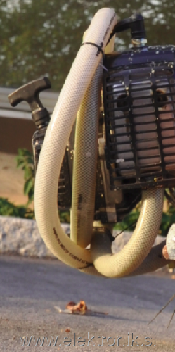

Čemu pa služi ta plastična cev?
gorby
-2
Pridružen-a: Ned 29 Nov 2009 19:23
Prispevkov: 11
Aktiv.: 0.06
Kraj: Kranj

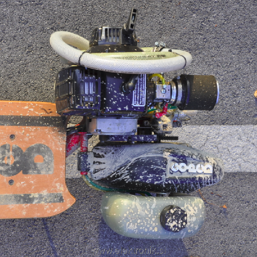

PrispevekObjavljeno: Ned Dec 06, 2009 8:36 pm    Naslov sporočila:  goped GSR46 Odgovori s citatom
originalno je pri teh gopedih to auspuh, 15 cm dolga silikonska cev, ...
jaz sem jo podaljsal na 150 cm, racunal sem, da bom s tem ublazil ropot,
kolega je namrec na ta nacin, utisal generator, ker so se pritozevali v kempu...
ni mi cisto uspelo, ropota se vedno, vendar je zvok, da ne recem bolj ta prav

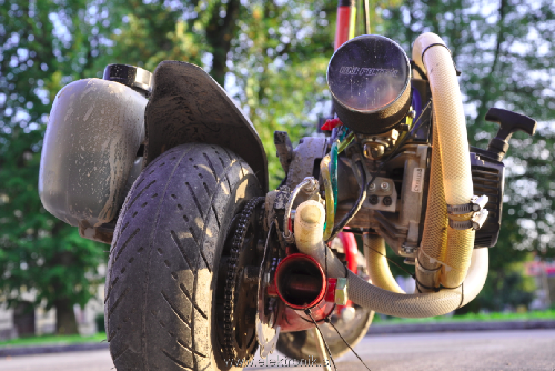

Se cev nič ne tali zaradi vročine ?
gorby
-2
Prispevkov: 11
Aktiv.: 0.06
Kraj: Kranj
PrispevekObjavljeno: Pon Dec 07, 2009 7:08 pm    Naslov sporočila:  goped GSR46 Odgovori s citatom
gre za silikonsko cev, ki zdrzi uradno cca 200 stopinj,
po moje neuradno pa se dosti vec.

Kaj pa steklena volna prav za te namene ?
gorby
-2
Prispevkov: 11
Aktiv.: 0.06
Kraj: Kranj
PrispevekObjavljeno: Pon Dec 07, 2009 8:38 pm    Naslov sporočila:  goped GSR46 Odgovori s citatom
poskusil sem tudi s tem, vendar mi je dusilo motor, vzig je bil slabsi, potem sem poskusil z mrezico, jekleno volno za ciscenje stedilnikov, pa ni bilo kaj dosti na zvoku, sedaj imam samo silikonsko cev v katero sem vstavil jekleno vzmet, ki mi pomaga drzati obliko cevi, pa recimo malo razgiba notranjo povrsino cevi, ...
saj pravim, zvok je malo bolj normalen, rahlo bolj globok ni tako peklensko kovinski...
ceprav razmisljam,
da zvok nastaja tudi kje drugje, najbrz pri prenosu,
ketno sem sicer namazov z nekim teflonskim sprejem, ... zaenkrat se ne vozim toliko, ker ni pravega vremena...
spomladi bom najbrz, bolj natancno proucil zadevo, zanima me pa tudi nov model
za po terenu, ki ima kramparce in ene posebne amortizerje...
tale gsr, ki ga imam je super po asfaltu, vendar je ta prav uzitek izven cest... no vsaj po makadamu, sem mal probal, je kar slo,
glih za po koreninah pa ni...
