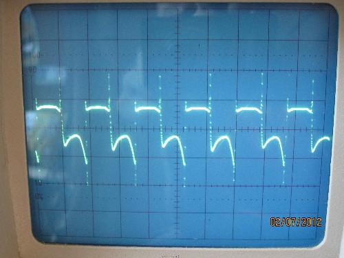

Iščem ventilator na nekomutatorski motor. To pomeni bodisi koračni(vendar so prepočasni), bodisi nek večfazni enosmerni motor. Mislim, da modelarji temu rečejo BLDC?
Mogoče lahko bolje orišem kaj potrebujem s tem, da povem v čem je težava.
Težava je, da ti ventilatorji(na primer iz računalniških napajalnikov) povzročajo precej motenj. Jaz bi želel te motnje zmanjšati. No, po svinjariji ki jo delajo ti ventilatorji sem sklepal, da morajo biti s krtačkami...
Skale na sliki so 0,5V/d in 5ms/d, AC sklopitev
Moja teorija je bila, da bi nek večfazni motor dajal manj motenj(zaradi bolj enakomerne porabe), zato sem imel bolj v mislih le-te.

Dvomim, da boš našel kje takšen ventilator.
Sem pred par leti službeno precej brskal po katalogih proizvajalcev ventilatorjev.
Večja verjetnost je, da boš našel samo motor. Na motor boš moral pa sam namestiti vetrnico.
Približno bi ustrezal motor z zasenčenimi poli (C-Frame, Shaded Pole), ker so lahko "relativno" majhni. Delujejo pa na izmenično napetost. Ne delujejo pa brez motenj, ker oblika toka ni sinusna. Verjetno tudi pri drugih motorjih ni tok sinusne oblike. Tako, da se motenj ne boš mogel popolnoma otresti.
Bolje bi bilo pogledati kako motnje, ki te motijo na navadnih ventilatorjih minimizirati.
