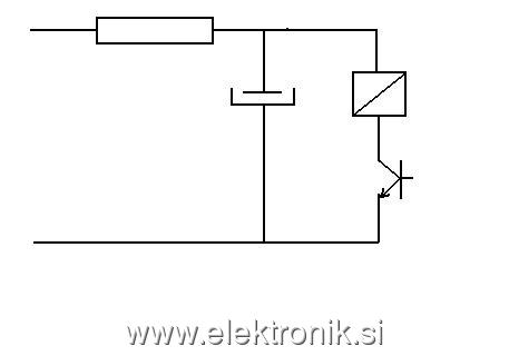

int47
Prispevkov: 2105
Aktiv.: 8.86
PrispevekObjavljeno: Sre Jul 18, 2012 6:16 pm    Naslov sporočila:   Odgovori s citatom
usy je napisal/a:
Kolikšen kondenzator misliš da bi potreboval? Ter kolikšen misliš da bi bil čas polnjenja?
Ne razumem pa zakaj bi potreboval upor?
Hvala za odgovore.
Upor rabiš zato, da omejiš tok pod 10mA.
Vrednost kondenzatorja mora biti najmanj tolikšna, da v času preklopa napetost ne pade pod napetost potrebno za vklop releja. Še bolje bi bilo, če ostane v recomended voltage range območju.
To vrednost nato povečaš za varnostni faktor.
Uporabi Q=C*U in Q= I*t
Čas polnenja je odvisen od RC konstante in od tega, kako blizu se hočeš približati napajalni napetosti.
Upoštevaj, da je ob vklopu kondenzator prazen:
-Kondenzator polni iz 0V, zato je čas polnenja daljši.
-V trenutku vklopa bo tok polnenja kondenzatorja U/R.
Če notranja upornost napajanja ni zanemarljiva (napajalna napetost upade pri povečanju porabe za 10mA), je to potrebno upoštevati pri izračunu.
Na shemi ni vrisana zaščitna dioda.
