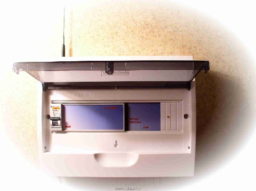

smatjaz
Prispevkov: 846
Aktiv.: 3.57
PrispevekObjavljeno: Sre Apr 27, 2011 8:03 am    Naslov sporočila:   Odgovori s citatom
To sem pred leti že reševal.
Serviserjem omogoča informiranje preko SMS-ja ali pa preko računalnika.
Če rabiš bolj podrobno me kontaktiraj na ZS.
LP M.
 Velikost datoteke:  62.1 KB
 Pogledana:  27 krat
