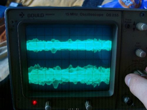

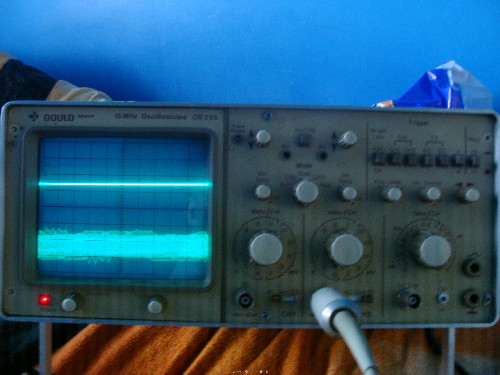

Ko sem vključil osciloskop se mi prikazuje kot da bi bil nek signal ampak sonda ni na nič priključena. V sondi pa ni težava saj sem jo odstranil pa še vedno isto.
To ne dela vedno. Največkrat pa na CH1 ko približam roko stikalu s katerim menjaš V/cm.
Je kaj narobe s osciloskopom?

Jaz bi preklopniku najprej privoščil nekaj kontakt spreja.
Sigurno so kontakti že precej oksidirani, sploh če je bil kje na bolj vlažnem.
Vsekakor pa NE z WD40, če kontakt spreja nimaš pri roki..

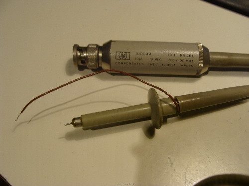

Sonda je pa taka:

Na sliki je sonda 1:10 kar pomeni, da bodo opazovani signali na osciloskopu 10x manjši kot v resnici. S tako sondo lahko (teoretično) meriš 10x višjo napetost kot jo prenese osciloskop na vhodu. V praksi pa lahko tudi sondo skuriš Neutral
