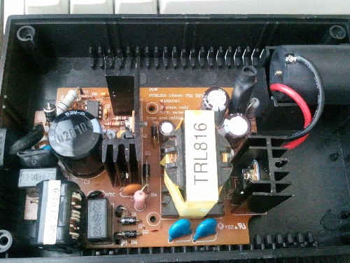

Ko je že tema tukaj o hladilnih torbah.
Imam manjšo hladilno torbo , poraba po specifikaciji naj bi bila 4A.
Imam pa problem z napajalnikom. Zraven je originalni napajalnik za to torbo.
Coleman euro converter 230v na 12 v.
Ker ni deloval, sem pogledal, kaj je narobe. Zamenjal sem mosfet in končna kondenzatorja.
Ker nisem imel 25V kondenzatorja sem dal 35V.
Zadeva deluje, roblem pa je v tem , da se po, cca 15 min. precej greje, selo se segreje dioda 8TQ100, je sicer na hladilnem rebru pa je tako vroče, da ga ne moraš prijet.
Segreje se tudi mosfet in trafo.
Kja bi lahko bilo še narobe.
Meril sem izhodno napetost pri obremenitvi, ko je bila priklopljena torba
pa počasi raste v začetku je bila 12,5 v z obratovanjem pa je prišla na 13,18v.
Tok, ki ga torba povleče iz switcha pa je 4,5A.
Se je kdo srečal s podobno težavo.
Prosim za nasvete, kaj naj preverim.

Segrevanje je povezano z izgubami. Izgube so pa večje pri slabem materialu, ki ga vgrajujejo zaradi nižje cene.
Pomeri vhodno moč in izhodno moč pa si izračunaj koliko W moči gre v segrevanje. Mogoče bi lahko uporabil scotki diodo namesto obstoječe. Pri transformatorju se ne da skoraj nič razen če ga greš sam ponovno navijat. Za fet je pa vprašanje če ne boš še poslabšal zadeve z menjavo.
