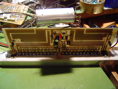

sam se rad iživljam z izdelavo ojačevalcev ,na sliki je narejen
ojačevalec 50Wrms/8Ohm z driverji in kočnimi tranzistorji BD139 in BD140.
Sama končna nima globalnega fedbacka.
trenutno dela že 5 ur

preko 100 V/us, thd pod 0.001 % brez negativne povratne niso glih
zanemarljivi podatki.
ta par tranzistorjev je 5X hitreši kot 2SC5200 od Toshibe

THD 1Khz zvočna kartica emu0204 program ARTA Razlika preko 80 Db
peračunano preko
http://www.rapidtables.com/electric/decibel.htm
lako da sem zafrknu.
slew rate Osciloskop hameg ,generator pravokotnih impuzov HP ne vem oznak.
