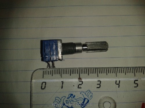

Pozdravljeni
Na avtoojačevalcu se mi je pokvaril potenciometer za regulacijo glasnosti.
Gre se za 2k log stereo potenciometer, velikosti 11x9 mm ,razmak med nogicami 2,5mm, osovina premer 6mm in dolžine 25mm.
Pregledal sem cel kup spletnih katalogov vendar brez sreče.
Mogoče kdo ve kje bi lahko dobil tak potenciometer ?
Hvala za odgovore

PrispevekObjavljeno: Čet Avg 23, 2012 12:41 am    Naslov sporočila:   Odgovori s citatom
iskra je napisal/a:
kakšna slikica ?
Pozdravljen
Malo z zamudo (sem bil na dopust
 Velikost datoteke:  128.05 KB
Prispevkov: 4223
Aktiv.: 17.82
PrispevekObjavljeno: Čet Avg 23, 2012 9:25 am    Naslov sporočila:   Odgovori s citatom
verjetno bi ustrezal
http://si.farnell.com/vishay-sfernice/p9a2r100fisx1103ml/pot-log-dual-10k/dp/8791384
moral pa bi dati upor 2,5k čez oba zunanja priključka (pač nestandardna velikost proizvajalca )

lucca brassi je napisal/a:
Hvala za pomoč.
Nisem pričakoval da je 2k nestandardna vrednost.
Glede na to da je namenjen regulaciji jakosti zvoka ne bi smel bit problem s tem da vežem nanj paralelno upor 2,5k.
Regulacija se bo verjetno malo razlikovala glede na druga dva kanala (ojačevalec je 4 kanalni) vendar menim da bo šlo.

PrispevekObjavljeno: Pon Sep 03, 2012 11:27 pm    Naslov sporočila:   Odgovori s citatom
start je napisal/a:
Ne vem, nimam predstave, zato ugibam...
Je potenciometer logaritemski? Kako bo s spreminjanjem upornosti, če bo nanj vezan fiksen upor?
Res je, kot si napisal. S paralelnim uporom se je log krivulja čisto pokvarila
prve dve tretini kaže v redu nato pa skoči preko 2k in spet pade.
Malo sem brskal po internetu in našel odgovor na moje težave.
Za nadomestit custom pot. je boljše vzet lin. pot. in mu vezat dva upora.
Rezultat je dokaj log. krivulja.
Več na linku
http://www.diystompboxes.com/analogalchemy/emh/emh.html
