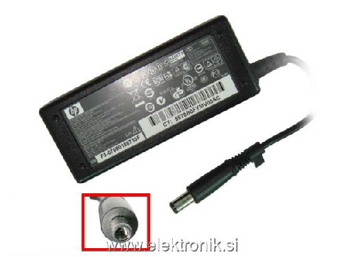

Novejši HPjevi napajalniki imajo 3 pine. (spodnja slika)
Srednji pin služi temu, da laptop ve koliko W napajalnik ima priklopljen. Če ugotovi, da iz napajalnika ne more dobili dovolj W se zgodi točno to (zabije procesor na 100% in laptop postane neodziven).
Glede na to da si menjeval kabel na napajalniku, predvidevam da si imel prej 2 pinski konektor (starejši HPjev). Kakšno napetost imaš na srednjem pinu na originalnem napajalniku in na temu, ki si mu menjal kabel?
