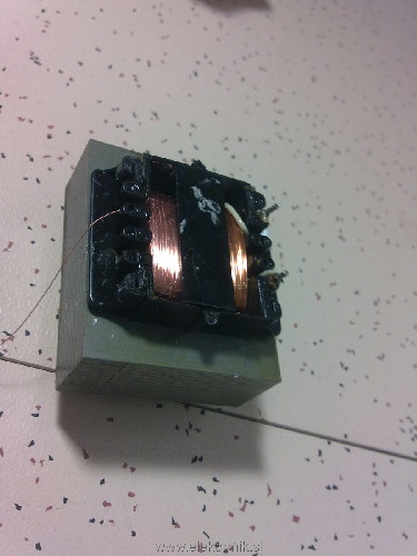

V 2. letniku srednje smo izdelali usmernik..na katerem mi je crknilo podnožje transformatorja.
Tisti je bil iz podjetja ČRNE M&M...pa me zanima, če to podjetje še sploh obstaja in/ali se da takšen transformator dobiti kje drugje?

Če ti trafo iz linka ne odgovarja, poslikaj trafo iz drugega kota, da se bo lažje videlo podnožje, pa se bo poiskalo kakšen trafo, ki bo pasal.
P.S. Pripni sliko na forum.

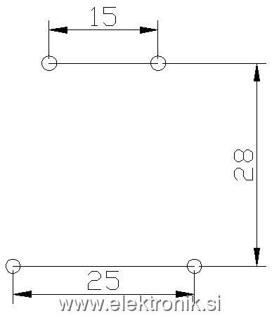

trafo in noge
(nevem zakaj ne pokaže slike dimenzij podnožja - click download)
trafo:
 Velikost datoteke:  272.08 KB

Žal ne bo šlo.
http://www.ic-elect.si/pub/files/product_files/436006011800.pdf (stran 22)
Je drugačno podnožje.

ja..to je bla šolska varjanta, nč kompaktnega..je pa tolk, da je..
drgač pa rahlo napačne mere, sem prehitro pomiro:
podnožje
 Velikost datoteke:  10.4 KB
