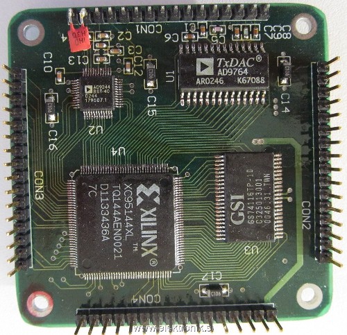

A mogoče kdo pozna (je kje videl) ta AD konverter modul?
Iščem dokumentacijo o njem.
Uporabljen je AD9244.
Hvala v naprej za kakršnokoli pomoč.

 Velikost datoteke:  343.86 KB

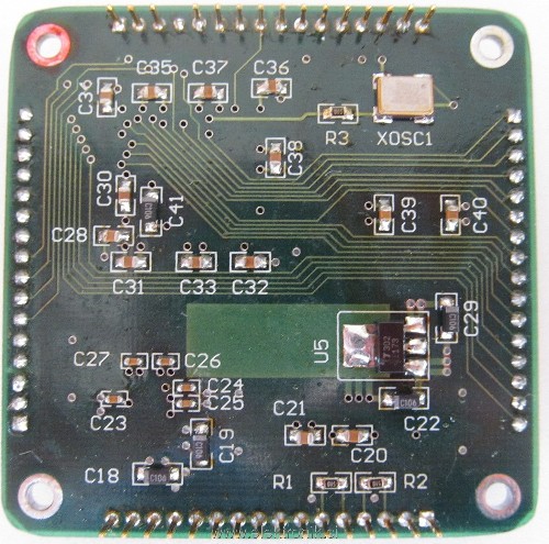

Druga stran.
 Velikost datoteke:  390.7 KB

Žal ne poznam tega vezja, samo glede na to, da je gor FPGA, SRAM in DA/AD konverter, se da stvar definitivno kako uporabiti Smile

Pozdrav!
Zadeva deluje in se uporablja v eni napravi, ki se imenuje LIDAR. Ta naprava je akademskega izvora in je edina točno taka na svetu.
Jaz bi rad vedel kako deluje ta modul, ker nimam o tem modulu nikakršne dokumentacije. Ker mi na prvi pogled deluje resno izdelan, domnevam, da je vsaj ta modul komercialni izdelek - sicer brez nobene oznake, žal.
Ta modul je vgrajen v "sendvič", kjer je na eni strani analogni del z detektorjem laserske svetlobe 1574 nm in nekaj op-amp, drugi del pa je en atmel mikrokrmilnik, ki je povezan na PC in preko katerega poteka vodenje in prenos podatkov. Ta dva dela sta domače izdelave in tudi o njih ne vem nič - ni dokumentacije.

Če gre za LIDAR, potem verjetno je to verjetno sklop, kjer se računa oddaljenost od merjenega objekta (lahko tudi hitrost z odvajanjem več rezultatov meritve oddaljenosti po času). Tu so časi (čas potovanja svetlobe od objekta in nazaj, iz česa se na podlagi hitrosti svetlobe izračuna oddaljenost) zelo majhni in nek CPLD je verjetno tam ravno zato.

Ja, meri se na vsakih 20,3m (izmeril sem frekvenco pretvarjanja) jakost sipanja svetlobe na aerosolih po začetnem sunku laserske svetlobe. Laser in teleskop sta komercialna izdelka in o njiju imam vso potrebno dokumentacijo. Vse skupaj nese tja do 5 km.
Jaz bi rad natančno vedel kako dela ta modul, ker moram ta LIDAR okarakterizirat in ga začet smiselno uporabljat.
Sicer bo to šlo tudi brez dokumentacije ampak bo za to potrebnih več terenskih meritev.
