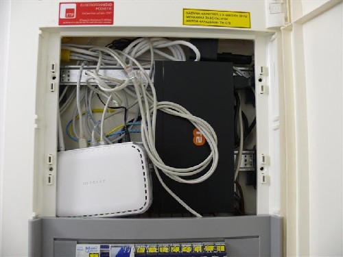

Aktiv.: 39.69
PrispevekObjavljeno: Tor Maj 10, 2011 8:24 pm    Naslov sporočila:   Odgovori s citatom
Grafični vmesnik mi je še kar pomemben. Hvala vseeno za predlog.
MarE69 je napisal/a:
WRT54GL s tomatotom ali DD-WRT ti lahko posodim, pa poskusi.
Verjamem da bi delovalo. Ampak WRT54*** mi nekako ne sede. Kaj pa vem. Vseh resoursev ima pol manj kot ostali. Pa velika plastišča škatla. Jaz bi ga rad stisnil v elektro omarico (kot na sliki). Gledam kaj bi kupil, da imam naslednjih 5+ let mir. Tako kot je bilo s sedanjim.
Buffalo nihče ne pozna?
Med tema dvema se odločam...
- TP-Link TL-WR1043ND; 58 eur, 3 antene, gigabit (klik)
- Linksys WRT160NL; 68 eur, 2 anteni (klik)
hm...
