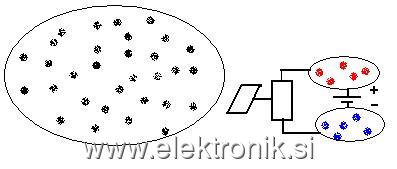

Virtual ground je za dane potrebe zadostna zaloga prostega naboja v prevodnem telesu.
Baterija v napravi loči naboj na zalogo (+) in (-) naboja. Ko vezje poveže (+) naboj s ploščico v tipkovnici, ploščica pridobi nek potencial. Pojavi se električno polje med ploščico in veliko zalogo prostega naboja (človekom). Električno polje (+) naelektrene ploščice pritegne k sebi ustrezno količino (-) naboja, ki se nakopiči na ploščici najbližjem delu telesa.
(+) naboj ( = odsotnost elektronov) na ploščici pritegne (-) naboj (elektrone).
(-) naboj ( = elektroni) na ploščici pritegnejo (+) naboj (odrinejo (-) elektrone in povzročijo odsotnost elektronov).
Sam prehod skozi izolator se sploh ne zgodi. Tudi skozi izolator v kondenzatorju tok sploh ne teče (razen ob preboju zaradi previsoke napetosti med ploščama), pač pa se naboj na ploščah samo kopiči. Na eni strani (-) elektroni pritekajo na eno ploščo, na drug strani pa (-) elektroni odtekajo z druge plošče. Vmes je izolator. Navidezno tok teče skozi, dejansko pa ne.
Količina prostega naboja v človeku zadošča, da ga ploščica zazna kot "virtual ground". Naš planet pa ima zadosti prostega naboja, da ga kot dejanski GND smatramo za telo z dogovorjenim enakim potencialom po vsej površini, glede na katerega so potem določeni vsi ostali potenciali (razlika med dvema potencialoma pa je napetost).
Pri tipkovnici se potencial ploščice izmenično spreminja, zato tudi prosti elektroni v človeku pritekajo in odtekajo s konice prsta. Tok po prstu dejansko teče, pa tok po žici do ploščice tudi, a naboja se samo nakopičita vsak na svoji strani izolatorja.
Naboj in kapacitivna tipka
 Velikost datoteke:  12.09 KB
 Pogledana:  4061 krat
LP, Igor
