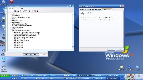

me pa muči eno vprašanje , baje USB port rad gre v spanje in potem se izgubi naprava in seveda komunikacija pade --TEGA NOČEM
če je to res kje se to nastavlja v nadzorni plošči pri ''učinkovitosti uporabe '' , oziroma ''sistemu/ upravljanje naprav/ vnosne naprave HID /lastnosti/zmogljivosti?

V XP imaš nastavitve v device managerju. Klikneš na napravo izbereš zavihek Upravljanje porabe (Power Management) in odstraniš kljukico pri Za varčevanje z energijo dovoli račuunalniku da izklopi to napravo (Allow computer to turn off this device to save power). Če je vse prav ti Windows te naprave ne bo poslal v spanje.
123.62 KB |
