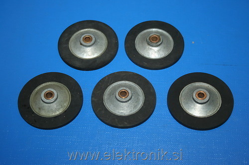

haki
Pridružen-a: Ned 23 Sep 2012 12:58
Prispevkov: 90
Aktiv.: 0.58
Kraj: Žalec
PrispevekObjavljeno: Čet Sep 27, 2012 1:42 pm    Naslov sporočila:   Odgovori s citatom
Tista uglasitev,po moje ni tako enostavna ,da bi kar vsak lahko.
Ali je mogoče potrebna samo uglasite ene tuljave,glede na to da ni bilo ničesar menjano??
Na kolešćku je pa več kot pol kolesa gume,tako da je kar potrebo vedeti točen fi .
Nisem slikal dotičnega koleščka.ampak nekej podobnega kot na sliki je original.
 Velikost datoteke:  42.46 KB
Nace
Prispevkov: 828
Aktiv.: 3.50
Kraj: Zagorje ob Savi
PrispevekObjavljeno: Čet Sep 27, 2012 4:28 pm    Naslov sporočila:   Odgovori s citatom
Jaz sem ta kolešček snel dol in gumo namazal z glicerinom - bila je precej trda. Namazal sem jo večkrat, to sem ponavljal nekaj dni, dokler se guma ni omehčala, potem pa sem jo opral z detergentom za posodo in zadeva ni več zavijala.
Gramofon je na Iskra Triglav radiu letnik 1965.
Nazadnje sem ga poslušal pred kakšnim letom in bi bilo dobro, da ga spet malo vključim, če je še vse OK. Tisti kolešček pa sem postavil na ničelno pozicijo, da ne pritiska guma na osovino motorja, ker se v nasprotnem primeru naredi na gumi manjši utor, če dalj časa stoji tako.
Probaj, mogoče ti bo uspelo popravit. V najslabšem primeru pa obnoviti.
