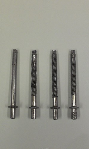

samo skrajni desni je OK!
 Velikost datoteke:  643.25 KB
 Pogledana:  49 krat
Lep pozdrav!

PrispevekObjavljeno: Čet Okt 11, 2012 3:29 pm    Naslov sporočila:   Odgovori s citatom
siljo je napisal/a:
Menda je lahko samo en vijak na miljon kosov napačen!
A to so zahteve kupca?
Kakšen odstotek napačnih pa naredi tvoja mašina? Glede na izdelke ima očitno že kar precej Mega kosov za sabo. Mogoče bi bilo ceneje kot strojni vid obnoviti stroj(mehanizem ki podaja surovce v čeljusti za valjanje navojev) ali pa kar kupiti novega. Poizkusi odpraviti napako na stroju, ki te napake na vijakih povzroča.
Zanimivo bi bilo, če stroj-mehanizme lahko malo poslikaš.
