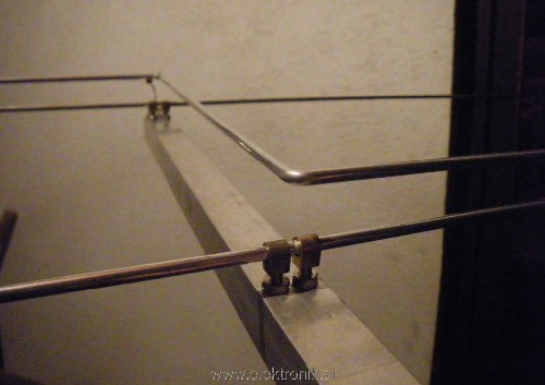

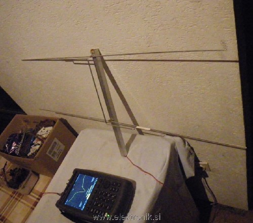

Antena
 Velikost datoteke:  94.27 KB
 Pogledana:  13 krat
Mc Gyver montaža - ni za v veter
 Velikost datoteke:  77.7 KB
 Pogledana:  11 krat

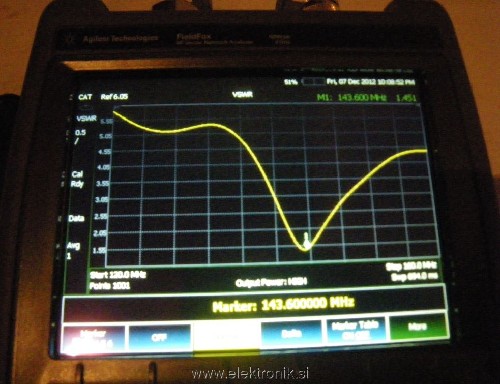

SWR 1:1.55 pri 143MHz
 Velikost datoteke:  107.24 KB

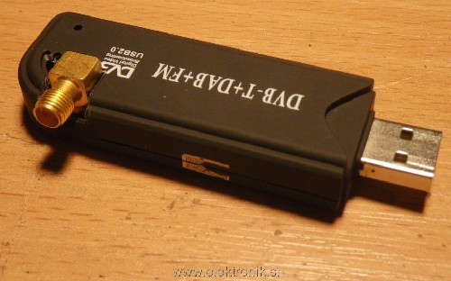

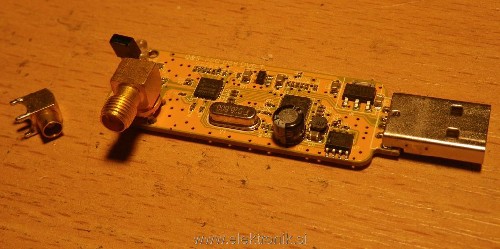

Menjava konektorja na RTLSDR
 Velikost datoteke:  94.47 KB
 Pogledana:  10 krat
Ohišje je premajhno
 Velikost datoteke:  84.81 KB

Problem pri HB9CV anteni je kondenzator. Tu mora biti nastavljiv kondenzator. Vsi meni poznani nastavljivi kondenzatorji pa imajo en problem - zapackajo se in voda pride vanje.

Priporočam kakšno precej bolj konkretno Yagico. Refleksije na 144MHz (kar je blizu "tvoji" frekvenci) so kar konkretno slabše od tistih na nižjih frekvencah (50 in 70MHz - govorim iz izkušenj). Se pa splača eksperimentirati v meteorskih rojih, ko so refleksije mnoooogo bolj pogoste kot sicer (naključni "kamenčki").
Ne bi bilo slabo, če bi si (vsaj začasno) postavil kakšno "zaresno" (npr 17 ele Tonna?) 2m Yagico. Ključek pa direktno "v anteno" (in uporabi USB>Ethernet adapter).
