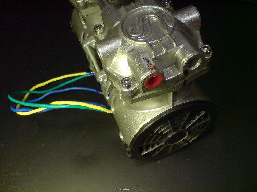

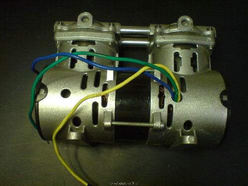

V roke mi je prišel zelo zanimiv majhen kompresor. Problem pa, nobenega podatka o priklopu motorja. Kompresor je sicer nov. V sredini med dvema ojnicama pa je motor iz katerega gredo tri debelejše žice 1,5 mm2. Izgleda kot nekakšen trifazni motor.
Morda kakšen nasvet na kakšno napetost motor priklopiti ? Think
Upornost med navitij je 0.4 E
Morda ime proizvajalca " S " na glavah kompresorja ?
Za kakšen nasvet ali idejo, se že vnaprej zahvaljujem.

Iz radovednosti sem pobrskal po "netu" in našel nekaj zelo podobnega:
http://www.gseint.com/datasheets/zw250.pdf
Morda je tudi v vašem primeru vgrajen asinhronski motor za enofazni priklop, ki rabi še kondenzator. Če izmerite upornosti med vsemi tremi možnimi pari žic, je ena od teh treh upornosti približno dvakrat večja od preostalih dveh?
Glede na zgoraj objavljeni podatkovni list izdelujejo različice za različne napetosti in frekvence. Je na kompresorčku / vakuumski črpalki poleg oznake "dvojni S" še karkoli označenega ali napisanega?

Hvala za link o kompresorčku. Po merah in izgledu je povsem enak modelu zw250
Na glavah črpalke ni nič drugega kot oznaka " s " . Upornosti na motorju sem pomeril z digitalnim multimetrom. V vseh možnih kombinacijah med tremi žicami
motorja je 0,4 - 0,5 Ohma. Žica na navitju statorja pa je precej debela cca. 0,5mm
in rotor je magneten. Think
Najbolj spominja na kakšen trifazni koračni motor Brick wall

Še malo sem brskal in našel kompresor z oznako "dvojni S", kakršen je vaš:
http://www.chinafengbao.com/products/Oilless-Rocking-Piston-Air-Compressor-Pumps/Oilless-Rocking-Piston-Air-Compressor-Pump/Oilless-Roching-Piston-Air-Compressors-Pumps(OLF295D).htm
Navedene so tako AC kot DC izvedenke, vendar v tabelah ne vidim nazivne napetosti. Rolling Eyes Imajo pa na spletni strani kontaktni formular, kjer je moč zahtevati dodatne informacije.
