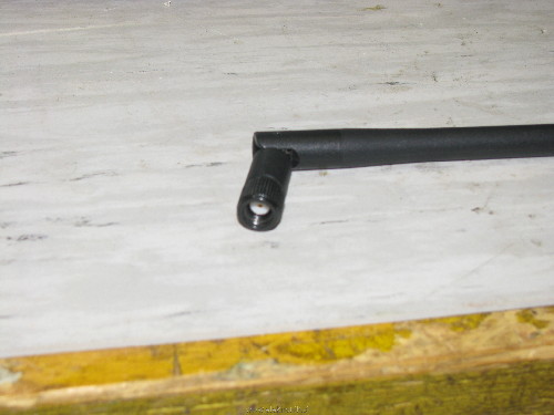

Moje drugo današnje vprašanje pa spada semkaj Sad
Wifi sprejem računalnika v kleti (delavnici) je "na meji". Večrat pod njo kot zgoraj. Po domnevi bi sprejem s spremembo položaja antene toliko popravil, da bi bolj zanesljiveje lovila.
To bi dosegel s premikom sprejemne antene na drugo lokacijo. Ampak, kako se imenuje tak konektor, ki ga imata antena in PCI kartica v kompu na sebi? Tak kot antenica na sliki..
Sicer sem gledal kupljene antene tukaj , ampak te so namenjene oddaji...

Videti je kot SMA konektor: https://www.google.si/search?hl=sl&q=sma+connector&bav=on.2,or.r_gc.r_pw.r_cp.r_qf.&bvm=bv.1355534169,d.Yms&bpcl=40096503&biw=1525&bih=731&um=1&ie=UTF-8&tbm=isch&source=og&sa=N&tab=wi&ei=kZHZUMeCHo6JhQeE74CIBQ
LP Luka S53LM
Prispevkov: 6735
Aktiv.: 28.41
PrispevekObjavljeno: Tor Dec 25, 2012 1:59 pm    Naslov sporočila:   Odgovori s citatom
RP SMA (luknja namesto pin) če se prav vidi.

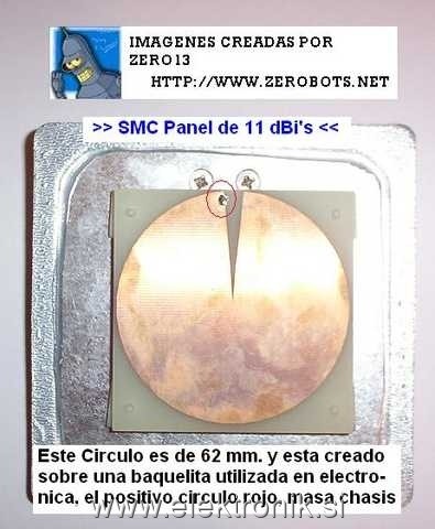

Kot je povedal Frenki, konektor je RP SMA, pa pazi narejeni so za določeno debelino kabla.
S slabim kablom boš imel večje izgube kot boš pridobil s prestavitvijo antene.
Pred parimi dnevi sem našel kako narediti anteno (11dB).
Razdrta je tovarniška antena in prerisana.
Naredil sem jo in dela v redu.
Antene ki si jih gledal so in sprejemne in oddajne.

Sem pozabil napisati, anteno sem naredil iz bakrene pločevine debeline 0.5mm (je bilo hitreje kot jedkati), premer je 62mm, izrez je 5mm. Oddaljenost dipola od reflektora je 8mm, reflektor je 105 X 105 mm (naredil sem ga iz vitroplasta).
Uporabil sem 1.2m RF240 koaksialnega kabla.
Brez kakršnega koli nastavljanja sem dobil signal za 9dB boljši kot je bil z omni (3dB) anteno.
