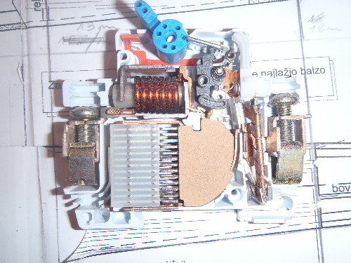

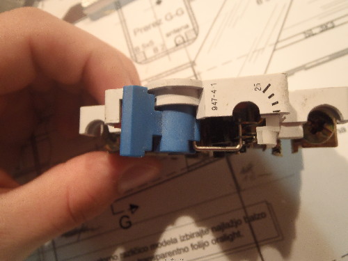

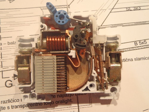

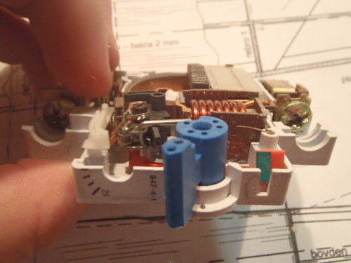

Pozdravljeni..no pa sem naletel na problem...hja kar velik problem. Torej avtomatska varovalka (dobil sem od mentorja en del trojčka). Torej sledeče...kaj je kateri del in kakšno vlogo igra. Glede poklica bi moral to vedeti ampak o teh zadevah nimam pojma.
Sodeč po zgornjem delu varovalke ima ta še drugo funkcijo(?) Nastavitev izklopnega toka?
Mogoče bi prvo bilo vredu ugotovit kaj to sploh je...ter kje bi nato lahko našel kako seminarsko na to temo?...
Vsem skupaj se že v naprej zahvaljujem za pomoč.

http://www.youtube.com/watch?v=ZhFY7wepItQ
LP, Peter

Tole bo pa motorsko zaščitno stikalo, tista nastavitev je fina nastavitev toka, ki teče skozi.

Schrack MP serija, če se ne motim...

Prav gotovo bi našel shematski prerez inštalacijskega odklopnika na kakšni spletni strani proizvajalca. Mislim, da shrack obstaja tudi v prozornem ohišju, verjetno v didaktične namene. Pri nas se lahko obrneš na ETI in Iskra, obe podjetji delata te odklopnike in če boš vztrajno prosil, boš dobil marsikaj Wink

Če si ogledaš "našo" zadnjo revijo, sem podoben odklopnik razdrl in prikazal ter opisal. Ta ima edinole variabilno nastavitev termične karakteristike z gumbom.
Pravzaprav jo ima tudi tisti moj, kjer se sicer lahko prenastavi karakteristika (z izvijačem) na zablokiranem-prebarvanem vijaku. To se sicer pri odklopnikih točno določenih vrednosti ne počne, nastavijo jih že v tovarni.

Oh lojze, najlepša ti dala Wink Kratek in izčrpen opis.
Prav tako hvala za video. In ja to je motorna zaščita. Sem že pozabil kaj bi naj to bilo ker sem takrat postavil to nalogo na stran...Sedaj pa jo počasi moram napisati.
Ampak kot vidim ni razlike v delovanju, prav tako ne v sestavi...
Še enkrat hvala vsem Wink Če pa bom imel še kak problem pa bom seveda pisal Smile
