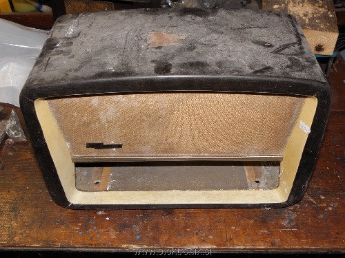

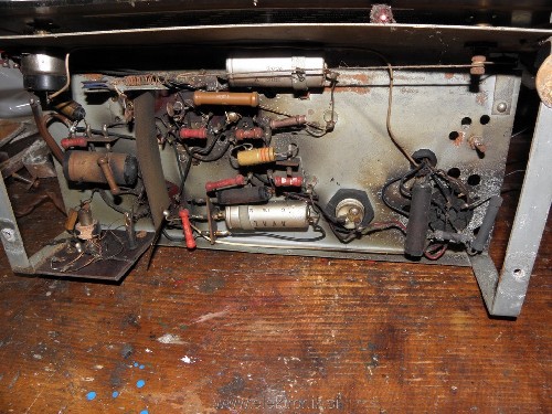

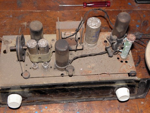

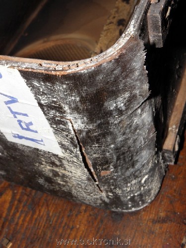

Pred propadom sem rešil star radio RR110, katerega slike prilagam.
Ohišje je v precej slabem stanju in se ga preden radio ne bo deloval niti ne bom loteval.
Na stvari izvedene z elektronkami se sploh ne spoznam, bi pa zadevo, če je možno poizkusil popraviti.
Vizuelne napake so naslednje:

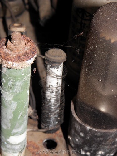

1. Na eni izmed slik, sta če prav sklepam žična upora, izmed katerih pa je eden prekinjen.

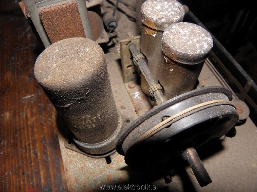

2. Vrvica za nastavitev frekvence se ne premika, ker je tisti veliki kolešček zaštekal.
Na voljo imam tudi variak, v kolikor je le ta potreben.
Prosim za nasvete in morebitno shemo.
V kolikor popravilo ni smiselno pa bi, v kolikor je možno, poizkusil reciklirati elektronke transformator in zvočnik, ter izdelal ojačevalnik.

Glede na stanje, ga jaz osebno ne bi popravljal, razen za učenje mizarskih veščin.
Za gradnjo ojačevalca pa tudi ni kaj posebno uporabnega, mogoče izhodni transformator.

To je zoprn radio, ima samo srednji val, vrtilnega kondenzatorja ni, so spremenljive tuljave, pa še U serija elektronk...............

Tale na slikah pa ima pridih starega. Pa še trese na šasiji!

Me pa še nekaj zanima. Kaj pa se sploh zatika v teh nastavljivih tuljavah in je tak defekt sploh mogoče odpraviti?

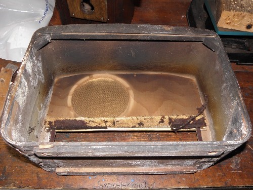

Pri teh zaradi načina delovanja ponavadi pocrka polovico elementov zaradi preobremenitev.
Že samo poglej saje od elektronk na stropu radia, tu ti je že nevarnost požara.
