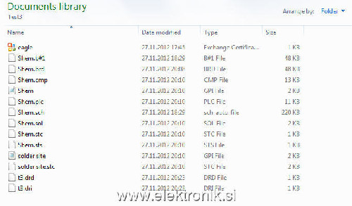

Pozdravljeni
Imam še nedonošen CNC strojček in bi rad rezkal TIV pa se mi malo zatika.
Delam v Eaglu ver 6.3.0, CNC stroj pa poganja Andrejev kontroler Mk2/4 in CNC USB Controller program.
V Eaglu sem odprl nov projekt Test3, narisal preprosto vezje in uredil elemente na ploščici tako, da sta bili v mapi datoteki Shem.brd in shem.sch. Nato sem v oknu kjer je prikazana Shem.brd postopal natanko po navodilu ki je v prilogi (Gerb1.doc).
Vse gre v redu, le ko kliknem 'Process Job' ko je Output Device GERBER_RS274X, mi javi opozorilo 'Pads and Vias should be active', čeprav sta v Botom Layerju izbrana. Kliknem OK v tem opozorilu in potem naredi, kar naredi. Naredim še Drills in Holes z Excelonom in potem je v mapi projekta to kar je na sliki Gerb2.jpg, ki je v priponki.
Nato v programu CNC USB Controller File/Uvozi Gerber v mapi Test3, kjer naj bi bili gerb programi jih le ta tam ne vidi. (tudi, če jih odprem na silo 'All files' je na zaslonu neko skrpucalo). Tudi program GC-Prevue 20.4.6 jih ne vidi. Vidi pa jih Online Gerber Viewer (http://www.gerber-viewer.com/), prav lepo se narišejo, samo da z njimi za moj namen niso uporabni.
Prosim za pomoč.

Glede Eagla ne morem pomagati, lahko pa mi vseeno pošlješ Gerber in Excelon datoteke da jih pogledam.
Tole v prilogi so vse kar naredi po postopku, kot je v že prej poslanem navodilu. Sem jih zapakiral.

Kroko je napisal/a:
Sem probal in te gerberje prav lepo odpre. So pa slabo poimenovani, poleg tega pa so zraven še druge datoteke. Malce uredi vse skupaj pa bo bolj enostavno.
Prosim za namig, kako naj uredim. V mapi Test3 so datoteke, ki jih je naredil Eagle po tistem, že poslanem navodilu.
Kako, kje in kako si jih odpiral? Jaz v prg. CNC USB Kontroler > Datoteka/Uvozi Gerber... >pokažem na datoteke v mapi Test3. Nekaj mi jih odpre nekaj pa sploh ne. Pri odpiranju predlagane končnice ne pridejo v poštev, tako, da uporabim 'All files'
Tiste, pa, ki jih odpre npr. Shem.sol pa so narisane napačno.
Gerber Viever lepo odpre in pokaže layer-je, ko odprem datoteko Test3.rar kamor sem zapakiral vse - poslano tudi tebi.

PrispevekObjavljeno: Sre Dec 05, 2012 3:57 pm    Naslov sporočila:   Odgovori s citatom
Saj tu ni neke znanstvene fantastike! Enostavno, datoteke, ki jih lahko odpreš so gerberji, ostalo so smeti. Verjetno se boš moral z Eaglom poigrat in mu bolj natančno povedat kaj želiš.
