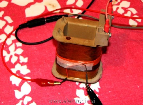

Včeraj sem se malo igračkal s tuljavo od kontaktorja brez Fe jedra, ki sem jo napajal preko predupora 180E z ~ napetostjo 12V... s tem sem generiral ~ magnetno polje.
Tok skozi navitje zračne tuljave je bil lepi sinus, napetost na tuljavi pa ni bila sinusna ?
Prav tako nisem dobil sinusne inducirane napetosti v merilni tuljavici s par ovoji, ki sem jih navil na vzbujalno tuljavo.
Če mi bo uspelo inducirano napetost v merilni tuljavici spraviti (posneti) v računalniško obliko bom pripel časovni potek.
Kje sem ga polomil... sem kaj spregledal ?
EDIT: Je morda vzrok za popačeno inducirano napetost v tem, da ni tuljava okrogla ampak pravokotna ?
Lp.
Darko

PrispevekObjavljeno: Ned Dec 30, 2012 8:23 pm    Naslov sporočila:   Odgovori s citatom
Zdravo
V priponki je časovni potek inducirane napetosti, ki mi ga je uspelo testno posneti preko zvočne kartice.
Opravil sem še amplitudno korekcijo signala zaradi padca na veznem kondenzatorju tako da je posneta amplituda realna.
Kljub sinusnemu vzbujalnemu toku skozi navitje tuljave inducirana napetost v testni merilni tuljavici ni sinusne oblike ?

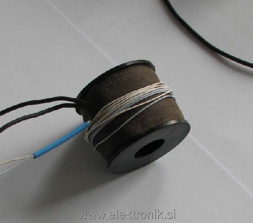

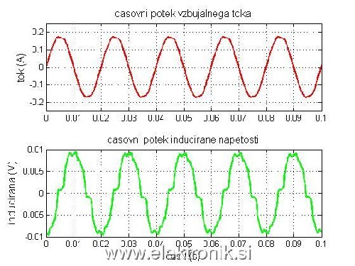

Sem malo preveril kontakte in nastavitve, tako da lahko sedaj hkrati zajemam preko zvočne stereo signal.
V priponki je prikaz časovnega poteka vzbujalnega toka, ki je lepi sinus.
Inducirana napetost na merilni tuljavi (N=10ov) tokrat naviti okoli lepe okrogle vzbujalne tuljave - na isti način, kot je prikazano na fotografiji zgoraj pa je že popačena.
Kje je vzrok ? Mi manjka kakšen filter ali breme na merilni tuljavi...
EDIT: dodal sem fotografijo okrogle vzbujalne tuljave.

PrispevekObjavljeno: Pet Jan 11, 2013 2:42 pm    Naslov sporočila:   Odgovori s citatom
Na oko je popačenje v U zanki razreda 1kHz. Išči v tej smeri. Ali se s položajem jedra kaj spremeni? Ali se kaj spremeni z jakostjo toka?

PrispevekObjavljeno: Ned Jan 20, 2013 5:12 pm    Naslov sporočila:   Odgovori s citatom
Zdravo
V priponki je časovni potek toka frekvence 50Hz na vzbujali tuljavi in inducirane napetosti v majhni okrogli merilni zračni tuljavi z "N" ovoji, ki je postavljena v center vzbujalne tuljave.
Kot je videti je oblika indukcije v okrogli merilni tuljavici še vedno popačena.

PrispevekObjavljeno: Čet Feb 21, 2013 1:58 pm    Naslov sporočila:   Odgovori s citatom
Pozdravljen,
inducirana napetost je proporcionalna odvodu magnetnega fluksa. Ker je magnetni fluks proporcionalen napetosti na tuljavici in s tem toku skozi primarno tuljavico (ki je, kot navajaš, na pogled sinusne oblike), je potrebno odgovor iskati v tem, da vhodna napetost in s tem tok skozi tuljavico (kar se sice na pogled - iz slike - mogoče ne vidi), ni povsem čisti sinus. Pri odvajanju (to je oblika inducirane napetosti) namreč popačenja postanejo dosti bolj izrazita. Odgovor je torej lahko v neidealni obliki vhodnega sinusnega signala.
