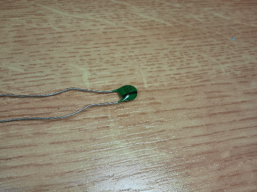

Objavljeno: Sob Dec 08, 2012 2:22 am Naslov sporočila: Tester za vsako delavnico - Čudno obnašanje |
Ta kondenzator mi tester zazna kot dijodo z kapacitivnostjo 43n in uf=1,41V

Objavljeno: Sob Dec 08, 2012 9:42 am Naslov sporočila: |
Ali ti ga zazna na vseh testnih sponkah enako?

forest: je kondenzator sigurno dober? izmeri ga s kakim drugim instrumentom.

Saj je vprašanje, če je sploh kondezator, nekako sem prišel do zaključka, da je varistor. Tudi drugi instrumenti kažejo neke čudne rezultate ...

Hm...tudi varistor je težko, po moje, saj le-ta nima oznake na eni strani kot tvoj primer...

@forest70: bi mogoče ta element lahko bil termistor? Kaj pravi ohmmeter?

DC meritev ohm v eno stran 29kohm, z gretjem upornost pada 23,5k (gretje z prsti)
v drugo stran okoli 50Mohm
AC meritev 1kHz
61nF
406mH
680ohm
boh naj bo kar hoče

Če na drugi strani še kaj piše (npr.TTC50 ipd) in si ga pobral v kakem PC napajalcu, zna bit da je serijski tranzistorski termalni regulator za kakšen PC vent. Jaz imam enega takega v PC-ju na enem ventu v napajalcu ...

Element je nov, ne uporabljen, na drugi strani ne piše nič.
