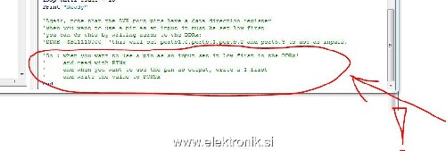

@Vilko: tole sem našel v helpu:
 Velikost datoteke:  58.75 KB
 Pogledana:  74 krat

Avr-ji imajo 3 registre za upravljajnje z IO pini.
DDRx register preklaplja vhode na izhode 0 vhod 1 izhod (velja za posamezen bit registra)
PORTx register ima dva pomena. V koliko je pin definiran kot vhod postavljen bit vklopi pullup upor. Če je pin definiran kot izhod pa določi stanje izhoda.
V PINx registru je aktualno stanje IO pinov ne glede na to kaj je pin vhod ali izhod.
Pri matričnem branju tipkovnice je potrebno preklaplat med vhodi ter izhodi med samim branjem. (na nizko stanje kot izhod se "vlači" le stolpec ji se bere. Ostale je potrebno preklopit na vhode.)
