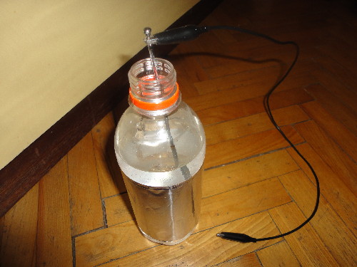

Torej, najprej bi se rad zahvalil moderatorju gumby-ju, ker mi je dovolil nadaljevati to temo. Kot kaže sem na začetku pri prejšnji temi slabo opisal kaj sploh hočem izvedet in sem šele zdaj ugotovil, kaj ste mislili s tistimi čarobnimi kroglami, meni se ni zdelo, da je kakšno pomanjkanje podatkov in niti pomislil nisem, da je težava v tem, da sem premalo napisal. Torej, tole je ta 0.85nF kondenzator: v priponki Smile
Jaz priklopim sekundar od flybacka nanj in od tiste palčke na sredi pripeljem žico do zunanje elektrode (folija) na razdaljo recimo 2cm. Ko se dovolj nabije, pa iskra skoči med žico in folijo - in se na ta način izprazne. Ta postopek se ponavlja dokler imam flyback vklopljen. Kondenzator po končani uporabi seveda še za ziher izpraznim, da ne pride do kakšnega tokokroga z mano in slednjim.

hvala za pohvalo. Smile tale kondenzator za enkrat še nima nekega določenega namena ampak sem se samo malo igral in me je zanimalo, če ga bo flyback napolnil in če bo vse skupaj sploh delovalo. torej, za enkrat samo malo testiram tele doma narejene kondenzatorje, nisem jih še imel namena nekje praktično uporabit, bi pa rad izdelal tako učinkovito verzijo, kot so teli v plastenkah, le da bi bili suhi. najprej bi pa moral najti en materjal z veliko prebojno napetostjo in čim tanjši.
torej, kar želim za enkrat je, izdelati čim učinkovitejši kondenzator, ki nebi prebijal pri recimo 30kV in da bi hkrati imel neko konkretno kapaciteto - pa po možnosti, da bi bil suh, da nebi rabil imeti polno plastenk. mogoče bi potem lahko naredil večjo verzijo marxovega generatorja s temi kondenzatorji?
