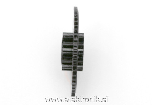

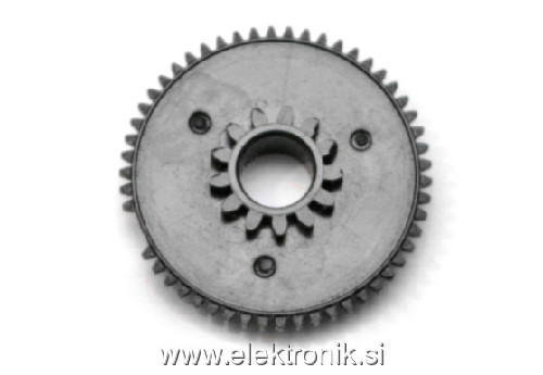

Pri DVD predvajalniku Onkyo je zobnik v mehanizmu za odpiranje predalčka izgubil nekaj zob, zato iščem nadomestek.
Razkopal sem že par starih rač. cd/dvd pogonov, a brezuspešno; našel sem sicer enega podobnega, ampak ima malo ozobje (12mm) samo na eni strani.
Premer zobnika = 28/12 mm; luknja = 6,5mm; debelina = 6,8mm.

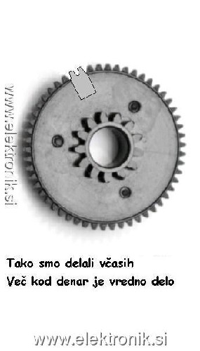

PrispevekObjavljeno: Tor Dec 25, 2012 1:03 pm    Naslov sporočila:   Odgovori s citatom
Košček plastike,dobro pilo,superatak pa malo korajže.

Razmišljal sem že, da bi iz dveh zobnikov napravil enega, ali da bi "poštukal" manjkajoče zobe, kot je predlagal Mirko, vendar me skrbi, da lepilo (kakršnokoli, tudi najboljše sekundno ali dvokomponentno) ne bo držalo? Lepljenja se bom zato lotil, ko bo odpovedalo vse drugo.

Če boš samo lepil ne bo dolgo držalo. Razen lepila je v plastiko treba vtopiti še jekleno vzmet. na tak način se je popravilo mnogo videorekorderjev , DVD-jev kamer in še česa.
