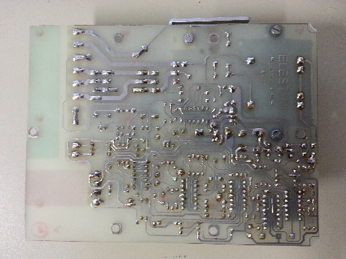

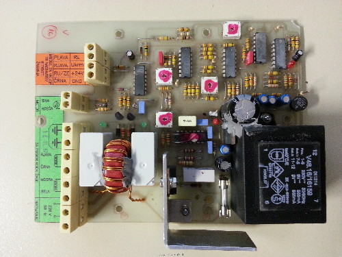

Sokrajan ima žago za razrez hlodovine. Pogon hoda žage je narejen z el. motorjem in elektroniko za regulacijo hitrosti motorja. Na pultu je potenciometer za regulacijo vrtljajev in pa ročica za pomik naprej/nazaj. Stvar je stara kakšnih 15 let.
Sedaj več ne dela pomik v eno smer oz. dela občasno. V prilogi so slike krmilnega modula, oznake na čipovju so pobrisane. Na tiskanini piše ELESTRO REGMOT1A.
Če kdo ve za takšen modul oz. ga zna popravit ali pozna koga, ki mu je to znano... prosim za vsako informacijo. Tisti privatnik, ko je to izdelal več ne dela tega.
p.s. Meni se ne sanja kako bi naj stvar delovala in kakšen tip motorja je uporabljen. Mislim, da ni frekvenčnik.

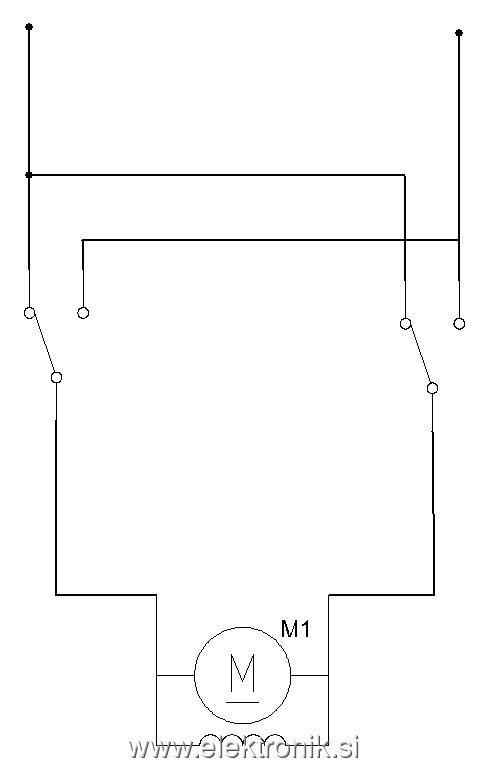

Kak motor je uporabljen? Motor od pralnega stroja s krtačkami? Pred časom sem delal eno tako regulacijo za enako funkcijo. Mislim, da je nekje na forumu. Sam regulator ni menjal smeri ampak je yoytik stikalo menjalo konce, ki gredo na motor.

V mojem primeru je bil na vezju U2010 Tukaj je fotografija kopje orginalnega vezja. Če gre za motor s krtačkami, ter ga boš delal lahko poiščem film.

Poglej datashet za U2010. Zelo verjetno je, da je čip na vezju prav ta. Omogoča tudi priklop tahota. Releji na vezju bi lahko menjali smer. Lahko da kak rele ne da dobro skozi. Obrnit mora eno tuljavo. (rotor ali stator)

Na vezju ni U2010, ampak nekaj, kar ima izhod na G na 2. pinu. Ta del, dela. Ne dela pa vhodno krmilje oz. ne vem kako deluje. Tisti levi čip zgoraj levo krmili oba releja. Sponka RE (vhod, očitno eden vhod za menjavo smeri) gre na 8. pin tistega čipa, izhoda gresta na tranzistorja, in sicer 11. in 2.(2 in 10. sta povezana in na tranzistor). Moram še sneti drugi del elektronike, ki je na pultu, tam je tudi neko krmilje.
Včasih preklopi smer, če vhod RE priključim na GND, ne pa vedno. Sumim, da je tukaj nekaj narobe, ko bi le ugotovil oznako čipa.

Sem priklopil še ostali del elektronike, ki je bil na pultu. Tam je bila še neka logika potrebna za vklop/izklop in menjavo smeri (za moje pojme preveč kompliciranja za tako enostavno stvar). Mislim, da so krivci releji, sem oba zamenjal. Tisti čip na levi, ki krmili releje so XOR vrata.
Za krmiljenje triaca bo pa najverjetneje ta, ki ga je omenil @snoopy.
Popoldne priklopim nazaj v žago in vidim, če bo ok.

Vezani so tako kot v viličarju za menjavo smeri
