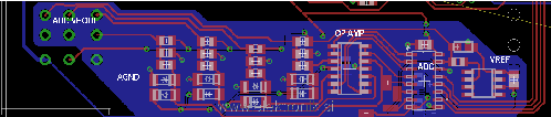

OK, potem pa pokaži tiskanino, layout. Samo vezje je pač vezje, problem je lahko v tem kako je realizirano.

Pripenjam top (rdec) in bottom layer (moder). Označen del je AGND. Ze sedaj ko gledam na 1,5 leto star pcb vidim en kup napak, ce bi uposteval vse iz tega threada bi najbrz odpravil ze 99% napak. Vsak dan se nekaj novega naučimo.

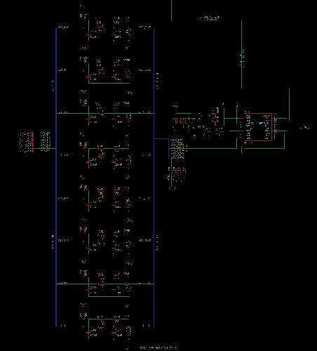

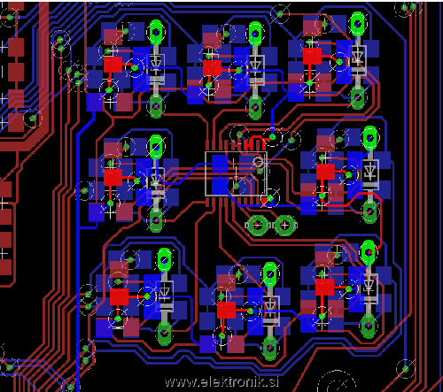

Lep pozdrav vsem skupaj.. kar nekaj vode je preteklo vmes med evolucijami vezja in sedaj imam že nevem katero izvedbo tega vezja pred seboj Smile
Zamenjal sem A/D chip, sedaj uporabljam takega z SPI vodilom (drugi razlogi), dodal sem tudi REF02 referenco in.. zadeva je precej boljša, vseeno je ali je avto ugasnjen ali prižgan - vedno je isti problem, vrednosti nihajo +/- 1-40 (od 1024 - s tem, da povprečim 30 vrednosti!!). Doma deluje +/- 1, in tudi na enem drugem avtu dela ok, tale pa ima probleme.
Prosim za pomoč še pri tem layoutu..
Vezano je tako, da na TPS (potenciometer za gas) pripeljem moj VREF (to je ta REF02) in maso na TPS (agnd), drugi pin TPS-a pa je na adc1. Zraven je še senzor pritiska in ko stisnem gas, se spreminja tudi senzor pritiska, torej adc2. Očitno je tu problem masa.. ali je narobe, ker vežem TPS +5V na VREF?
Hvala za pomoč .. tole me že konkretno živcira Sad

ADC_REF imaš speljan preko 100 ohm upora. Zakaj? Kolikšna je tokovna zmogljivost reference? Zakaj ne uporabiš voltage followerja tudi na referenci?
Na tiskanini imaš layout komponent izveden tako, da digitalne linije tečejo okrog reference. Popravi layout tako, da boš imel digitalni in analogni del fizično ločen. AGND in GND naj se držita skupaj samo v eni točki - v bilžini ADCja. Dobro je tudi, če AVdd ne povežeš direktno na Vdd ampak preko emi filtra.
A si v tem času prijel kakšno knjigo z osnovami designa tiskanih vezij v roke? Ali vsaj prebral kakšen tips and tricks v zvezi s tem?
LP, Matjaž

Knjig sem prebral nekaj ja, ampak je v praksi je precej težje to postavit kot je v knjigi. Pa še vedno, ko delam, si mislim, da nimam tako hitrih vezij in nimam toliko resolucije, da bi to delalo probleme in ne kompliciram preveč z vezavo.. Pa očitno ni neke enostavne poti. Z analognimi vezji se ne srečujem velikokrat, še ko se, mi delajo ogromne probleme, zato se jih najraje izogibam (predvsem zaradi težav, ki se pojavljalo ob motnjah in neznanju Smile - katero knjigo priporočaš?
Tistih 100 ohm je samo v shemi tako, na plošči imam sedaj samo prevezavo (0). To samo zato, ker sem imel še nekaj drugega v mislih in sem mislil gor priklopiti, ampak sedaj ni v uporabi.
Referenca da od sebe 20 mA.
Opamp na referenci? Nekaj vezij sem gledal, pa niso imeli to, zato enostavno nisem razmišljal v tej smeri (spet "poenostavljanje").
Kar se tiče digitalnih in analognih linij - digitalne gredo samo čez vhodnih 12V na referenco. Na izhodu, kjer je treba, da je napetost konstantna, se ne prekrivajo. Ali tudi to ni ok?
Ni mi jasno kako lahko naredim, da vezi spodaj ne prekinjajo gnd? Da gredo po vrhu ali kako si mislil?
Se opravičujem, če so trapasta vprašanja Sad

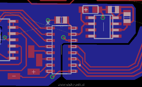

Sedajle sem ločil agnd in dgnd .. je takole prav? Je važno kje povežem med seboj gnd?
