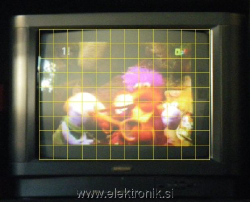

Črn rob na TV
Aktiv.: 70612.65
PrispevekObjavljeno: Ned Feb 10, 2013 11:28 pm    Naslov sporočila:  Črn rob na TV Odgovori s citatom
 Velikost datoteke:  48.74 KB

Škatla je Amino ali Motorola ?
Včasih pomaga tipka Menu in greš spodaj na figurico > nastavitne naprave> format slike> ...
Če pa je Motorola in ti je v zadnjemu času crknil napajalnik zna biti tudi kaj v skritih menijih.

to mislim da lahko malo z razmerji slike na tvju zrihtaš. Vsaj pri nas ko smo še imel CRT sem nekako tako uštimal skupaj da je bilo kolikortoliko v redu. Da bi se pa kaj menila računalnika med sabo pa dvomim Smile

Če se ti to stalno pojavlja, pri vseh oddajah, je en problem, če pa se ti to pojavlja samo pri starih ameriških telefilmih in risankah, je pa problem v pretvorbi iz NTSC v PAL format. Lastnik TV- ja je odkupil pravico do predvajanja in jo po najenostavnejši poti (z računalnikom) pretvoril v PAL, ni pa prilagodil formata na 4:3. Na "uč" je to v formatu 3:2.

Dvomim da je problem v pretvorbi, ker jaz do sedaj nikoli nisem imel takih problemov.
Si prepričan, da je s TV vse v redu?
Sicer kot pravi robert, imaš v meniju format slike nastavljeno da je TV formata 4:3? ČE je to nastavljeno in si prepričan, da je s TV vse OK, kliči na T2, da ti zamenjajo škatlo. Zadnje čase (odkar se je menjal lastnik?) so postali hudo prijazni...vsaka čast jim.

Imaš http://en.wikipedia.org/wiki/Windowbox_(film).
Zakaj? Zato, ker nekatere TV postaje imajo posnetke v razmerju 16:9, nato dodajo črni črti spodaj in na vrhu, da posnetek spremenijo v 4:3 format in nato ta modificiran video zožijo, da bo za 16:9. Skratka sizifovo delo.
Več o tem:
http://support.google.com/youtube/bin/answer.py?hl=en&answer=1722171&rd=1
Izvirni greh je tudi, da najverjetneje ne oddajajo http://en.wikipedia.org/wiki/Widescreen_signaling

[quote="protoncek"]Dvomim da je problem v pretvorbi, ker jaz do sedaj nikoli nisem imel takih problemov.
Če bi živel na obali in gledal tudi italijanske privat tv postaje, bi tega ne trdil. 90% starih tv nanizank je v tem formatu. Tudi sezamova ulica. Pretvorba je problem.
Ne da se jim ukvarjat in zapravljat denarja.

Hja, italijanskih ne gledam ,to je res. Ampak primer na sliki je iz SLO1...
Problem je tudi npr. oddaje, kjer sicer oddajajo nek kvazi 16:9, ampak zmanjšan, v tistem črnem robu naokoli pa je logo postaje in podnapisi, tako da na LCD-ju ne moreš povečati če hočeš brati podnapise...
