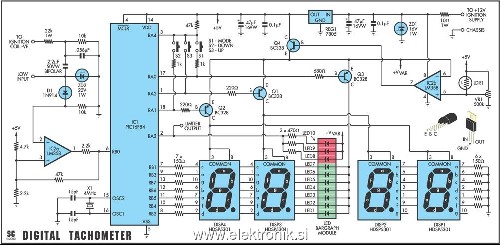

V šoli izdelujem digitalni obratomer, po naslednjem načrtu, vendar ne razumem čisto kako to deluje, predusem ne razumem desnega dela, in čemu sliži tisti fotoupor(LDR1), Tako da če kdo razume če bi lahko na kratko malo opisal.
Ter kaj je glavna razlika med PIC-om 16F84 in 16F84A?

Fotoupor (skupaj z IC2b, Q4 in trimerjem) služi prilagajanju svetlosti LED displayev na okolico.

Zakaj sta pa tam na desni DISP1 in DISP2, ki nista nikamor zares priklopljena? Shocked

Tisto sta dve nuli.

Ima kdo kakšne podatke kakša frekvenca je pri avtu, oza kakšno frekvenco naj nastavim na FG da sprobam?

Ker gre za nalogo, ki jo moraš rešiti sam, samo nekaj namigov.
Obratomer šteje število isker v minuti. Nato pa upoštevaj koliko imaš cilindrov in kako hitro se vrti odmična gred.
Če delaš za večvaljni 2-taktni motor, pa pomisli, koliko vžigalnih sistemov ima.

24 Hz mora kazati 6000 obratov, to je en vžig na pol obrata pri 4 valjnih strojih

Prepričan? 24Hz in 6000v/min?

Hmm torej 1Hz je enako 1 nihaj na sekundo. Če vzamem recimo osnovo za štantgas 1000rpm je to 16 obratov v sekundi in 16Hz.
Torej je 6000rpm - 100Hz
Lahko rekli da je "delovno območje" mojega obratomerja med 16Hz in 165Hz
Prosim popravite me če se motim?

6000 (rpm) / 2 (odmična gred) / 4 (valji) = f

Upoštevati moraš koliko taktov ima mašina in koliko cilindrov napaja vžigalni sistem s katerega jemlješ impulze za tvoj obratomer.
Tvoj izračun recimo odgovarja za:
- 2 t, eno ali več valjnik, ki ima ločene vžigalne sisteme (za vsak valj svojega);
- 4 t. enovaljnik s slepim vžigom;
in še nekaj drugih kombinacij, ki jih boš sam ugotovil.
Za 4 t, 4 valjnik z enim vžigalnim sistemom, pa tvoj izračun ni pravilen. Upoštevaj ulomek, ki ti ga je podal uporabnik stursc.

Ups, zmotil sem se.

Pri nekaterih sistemih je tako, da dajo iskro dvakrat znotraj štirih taktov, ne le enkrat. Torej v smislu "wasted spark".
Če pa meriš signal iz alternatorja, oziroma kar na +12V liniji, ki je sestavljena iz enosmerne napetosti in izmenične komponente, je pa mislim da 6 hribčkov na vrtljaj alternatorja.
