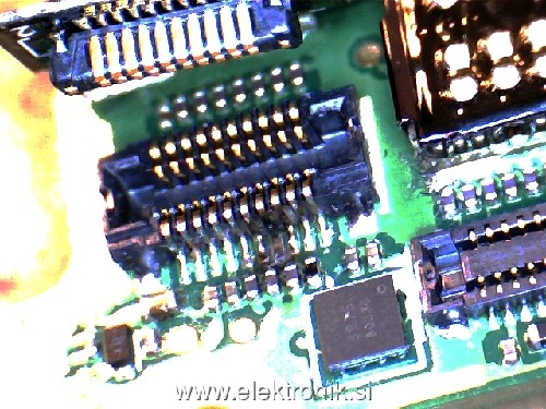

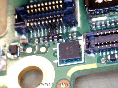

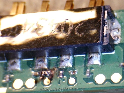

Da še jaz dodam svojo izkušnjo.
07.02.2013 sem odnesel telefon (HTC DesireHD) na servis zaradi nedelovanja senzorja bližine obraza, ki ni deloval (ob telefoniranju sem namreč z obrazom aktiviral različne tipke na zaslonu.
22.02.2013 so me obvestili, da je telefon popravljen in me čaka na prodajnem mestu. Po prevzemu sem doma po prvem polnjenju ugotovil, da se telefon več ne prižge. zato sem ga 23.02.2013 ponovno nesel na servis.
12.02.2013 so mi po telefonu sporočili, da zaradi vdora vode telefon ni več v garanciji. Popravilo, pa je ocenjeno na 150€.
Ker sem pred servisom pofotografiral telefon, od koder je razvidno tudi, da indikatorji vlage niso obarvani sem poklical na servis in jih o tem seznanil. Pogovarjal sem se z vodjem servisa, ki je povedal, da so indikatorji res neobarvani, a ker so le na 3 ključnih mestih v telefonu, to ni dokaz da vezje dejansko ni prišlo v stik z vodo. Prosil sem ga naj mi pošlje fotografije iz katerih je razvidno, da je vzrok okvare dejansko korozija zaradi vdora vode. Le te tudi prilagam in prosim, da še vi podate svoje mnenje.
Včeraj sem poklical še na ZPS, kjer pa so mi povedali, da se lahko pritožim na odločitev servisa, a za to potrebujem mnenje sodnega izvedenca, ki ga moram plačati sam - brez možnosti povračila, tudi v primeru, da se izkaže, da so me na servisu "nate_nili".
Ker sem telefon uporabljal skladno z navodili proizvajalca, ga nisem polil, oz drugače izpostavljal vlagi, pravtako pa menim, da iz slik, ki sem jih dobil iz servisa ni razvidna poškodba zaradi korozije kot posledica vdora vode nameravam telefon predati sodnemu izvedencu. Saj upam, da je njegova ocena lahko le na moji strani, sočasno pa bi želel na nek način stopiti na prste serviserjem, ki očitno vse pogosteje uporabljajo izgovor "NEPOPRAVLJIVO ZARADI VDORA VODE" !!!
Nikjer ne vidim sledov vode

Kot prvo me čudi, da telefona nisi preizkusil ob prevzemu? Če se ni prižgal, ga ne bi smel prevzeti.
sicer pa - obvesti jih, da nameravaš zadevo predati sodišču----dostikrat to pomaga.

borisz je napisal/a:
Ta vdor vode je standardna zadeva s katero so se serviserji znebili težje popravljivih naprav.
Dejstvo je, da je do vdora zanesljivo prišlo na njihovem servisu. Ko si ti prvič prinesel telefon k njim, vdora ni bilo, saj bi ti drugače zavrnili popravilo Wink
To sem jim tudi omenil, a brezuspešno.
Ali ve morda kdo za kakega sodnega izvedenca v okolici Maribora?
Če imate kak predlog, kako jim dokazati, da so pre...anti prosim na plano z njim.

Takšne težave bi jaz reševal preko proizvajalca.
Moj primer, sicer avto, pa saj se pogovarjamo o servisih.
Težava je bila, da je ventilator zoprno škripal. Odgovor serviserja pa:"Ja gospod tole ni Mercedes". Bil je R5.
Takrat (l. 95) še ni bil internet tako razširjen. Torej telefon pa papir. Poprodajni službi Renault sem razložil situacijo.
Čez nekaj dni sem dobil odgovor, da mi bodo ventilator brezplačno zamenjali jaz naj samo izberem servis. Na izbranem servisu je bila reakcija bliskovita. Vodja me je povabil na kavo v tem času pa so zamenjali ventilator.
In še jagoda na smetani. Dobil sem dopis v katerem se mi Renault opravičuje hkrati pa, da bo ta serviser dobil "opomin pred izključitvijo". Očitno ga je še "biksal". Čez 2 leti ni bilo več Renault znaka ampak samo uboga tabla z napisom AVTOMEHANIK.
Vdor vode v telefon?
Prefotografirat telefon po dolgem in počez. S kvalitetnim fotoaparatom in nekdo ki obvlada makro fotografijo.
Kontakt s proizvajalcem. Pošlješ fotografije, skene dokumentov itd. Ni Twisted Evil , da ne bi česa rešili. Vdor vode pa se konkretno pozna (pojedene vezi, ostanki vodnega kamna pa še kaj.
