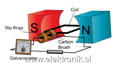

Mislim, da to ni ravno odgovor na njegovo vprašanje
To, da tok teče enkrat v eno, drugič v drugo smer, povzroči sprememba smeri magnetnega polja, v katerem se nahaja tuljava generatorja. Preprost primer je v priponki (če vrtiš tuljavico, bo na galvanometru izmenični tok; vir: www.one-school.net). Enako, le v obratni smeri deluje motor - ko v tuljavico spustimo tok, se ta poskuša postaviti v položaj, kjer je sila nanjo najmanjša. Ker smo žleht in stalno menjamo smer toka, ji to nikoli popolnoma ne uspe in se začne vrteti.

Če odpreš link, ki sem ga pripel, sta na isti strani na kratko opisani tudi ti dve stvari.
Seveda pa je tudi v slovenščini veliko tega, a se mi je zgornja slikca najbolj dopadla.
