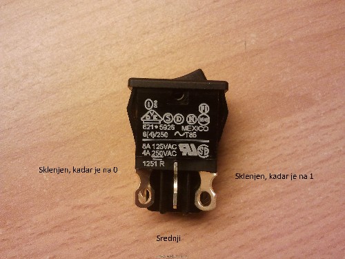

Kupil sem eno tristopenjsko in eno navadno stikalo. Tristopenjsko ima 3 priključke, navadno pa ima 6 priključkov. Zanima me kako naj vem kateri priključek je 0 in 1.

Kako misliš 0 in 1? Pri kontaktih stikala ponavadi ne govorimo o 0 in 1. Daj malce poslikaj ta stikala, kakšna sploh so. Klecna, rotacijska...
Sicer pa multimeter nastavljen na piskač v roke pa bo hitro jasno.

Če prav sklepam iz slike ima slikano stikalo dva položaja torej na nič in na ena.
Pišem iz izkušenj, je pa dobro da preveriš.
Stikalo ima dve kontaktni skupini, ki sta med seboj ločeni. Torej levi trije priključki in desni trije priključki. Leva in desna vrsta sta med seboj popolnoma ločeni. Pri vsaki vrsti pa je najverjetneje skupen srednji kontakt, glede na položaj pa je potem izbrano s katerim stranskim kontaktom se srednji poveže.
Upam, da sem razumljivo napisal. Za vsak slučaj pa še preveri, saj si dobil že dva predloga za preverbo.

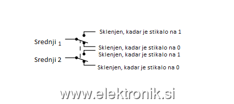

Deluje mi stikalo, ki hkrati 2 signala preklopi (recimo hkrati odklopi fazo in nulo).
Srednji odcep je skupen levemu in desnemu, potem pa izhod vežeš na enega izmed stranskih.
Shema je na sliki.

OK. Hvala bom zvezal tako kot je na sliki pa bom videl.
