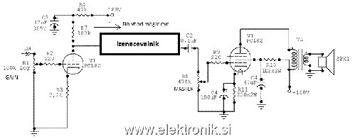

Glede elektronk nimam izkusenj. Imam pa nekaj materiala, s katerim imam zeljo narediti mini combo kitarski ojacevalec.
Torej, na zalogi imam za ta projekt uporabno tole:
-elektronko PL84
-elektronko PCL-82
-elektronko PCL82 [delta] (zraven je narisan trikotnik)
-elektronko EM80 - t.i. "magic eye"
-8-colski kitarski zvočnik, v vizuelno dobrem stanju
-nekaj različnih transformatorjev - manjših in večjih, različnih karakteristik
Ker me k "lampasem" vlece ze kar nekaj let, sem se zdaj odlocil, da se spravim k projektu. V mislih imam poceni, enostavno in majhno zadevo ranga 1-5 W, popolnoma domače konstrukcije in izdelave. Ker pa sem v elektronkah popoln začetnik (s tem mislim to, da nimam pojma kako in kaj), bi prosil za nekaj odgovorov. Ce napisem kak nesmisel, se ze vnaprej opravicujem
Shema ojačevalca je v priponki. Prvo vprašanje je, kje gre audio signal od triode do pentode: sam si predstavljam, da preko C2 in R9. Tu sklepam, da se ne motim.
Me pa zanima vloga R5. Je R5 (oz. povezava preko njega) tam zato da drži potencial na eni veji sekundarja izhodnega transformatorja okrog ničle (verjetno bo to to), ali pa gre za feedback kot recimo pri negativnem vhodu op-ampov (verjetno ne)?
Torej bi lahko signal iz C2 peljal preko frekvencnih filtrov (Hi/Lo) in vezja za overdrive, potem pa se preko t.i. "main" potenciometra, katerega izhod bi peljal na R9?

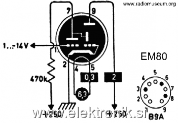

Magic eye, kot vidim pride prikljucen na anodo pentode?
Ce bi PCL82 napajal z 200 V, verjetno ne bi bilo nic narobe? Se tu gleda efektivna ali maksimalna napetost?

shema t.i. "magic eye" - vir http://www.soundgaragetales.com/amp-mods/the-magic-eye

PrispevekObjavljeno: Tor Mar 12, 2013 4:41 pm    Naslov sporočila:   Odgovori s citatom
Pri konstrukciji cevnega avdio ojačevalnika sta možna 2 pristopa:
1) Ojačevalnik je namenjen za poslušanje glasbe ("avdiofilski" pristop). Mora biti čim bolj linearen (zahteva se čim manjše popačenje). Sam se ukvarjam le s to vrsto cevnih ojačevalnikov.
2) Ojačevalnik je namenjen za ustvarjanje zvoka (na primer igranje električne kitare). Uporablja se v glavnem v območju prekrmiljenja in tukaj se zvok oblikuje s posebno konstrukcijo po želji in okusu uporabnika.
Ojačevalnik na shemi AMP_PCL82.gif spada bolj v prvo skupino. Primeren bi bil za kakšen stari cevni radijski ali TV sprejemnik. V stereo izvedbi se bi ga dalo odlično uporabiti za poslušanje glasbe iz CD ali MP3 predvajalnika. Končna stopnja je izvedena v tako imenovani "ultralinearni vezavi" (napajanje 2. mrežice iz odcepa na primarju izhodnega trafota). Kako se bi obnašal pri igranju kitare bi težko predvidel ker nimam nobenih izkušenj.
zok je napisal/a:
Ne motiš se.
zok je napisal/a:
Tukaj drži druga trditev. Sekundar je že na drugi strani povezan neposredno na maso (ničlo) in je potencial tako že izenačen. Elektronko v tem primeru lahko gledaš kot operacijski ojačevalnik kjer je mrežica "-" vhod, katoda "+" vhod in anoda izhod. Povratna vezava je globalna čez cel ojačevalnik skupaj z izhodnim trafotom.
zok je napisal/a:
Nič ne bi bilo narobe. Tukaj gre za enosmerno anodno napetost.

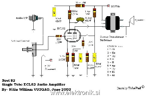

Najvecja razlika med instrumentalnimi ojacevalci in ojacevalci za poslusanje glasbe je v vhodnem delu - vhodna impedanca, frekvencna obmocja izenacevalnika, ojacanje predojacevalca, in pa driver - predvsem spekter obcutljivosti in frekvencno obmocje. Mocnostni ojacevalnik je velikokrat celo enake zasnove kot pri ojacevalcih za glasbo (primer), pri cenejsih solid state combotih pa je najveckrat kar kaksen TDA.
Ah, ja - napetost je enosmerna. Moja napaka. Smile spregledal sem tudi da je en pol sekundarja izhodnega trafota na nicelnem potencialu - spet moja napaka, potem je logicno da je drugi povratna vezava. Smile
Glede na to da imam aktivno kitaro z izhodom amplitude vec kot 1 V, ali bi lahko ze triodo spravil v clip? Mislim da ima gain okrog 70, tako da dvomim.
Ce se ne motim, naj bi bila razlika med PCL82 in ECL82 le napajalna napetost in tok grelca? V priponki je skica audio ojacevalca z ECL82 brez globalne povratne zanke. Signal gre od triode na pentodo preko 0,1 uF 450 V kondenzatorja. Ce bi PCL82 uporabil v tej vezavi (v bistvu bi pri triodi le opustil R4, R5, C1, katodo pa bi preko R5 vezal na zemljo, pri pentodi pa bi namesto sredinskega odcepa trafota na G2 prikljucil most med 200 V in zemljo - 1,5k 2W upor in 50 uF 450 V), bi lahko tu vmes "vrinil" izenacevalnik in magic eye? Ali bi raje naredil predojacevalnik z eno triodo, nanj "obesil" izenacevalnik in magic eye, drugo elektronko pa uporabil za izhodni ojacevalnik? Za vsak primer sem kupil tri podnozja za elektronke.. Smile

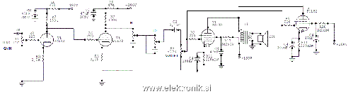

V mislih imam nekaj takega:

ali pa se varianta z dvema PCL82 in 7 W izhodne moci (s primernim trafotom):
 Velikost datoteke:  20.65 KB
 Pogledana:  24 krat
cerovac_i
Prispevkov: 559
Aktiv.: 3.02
Kraj: Koper
PrispevekObjavljeno: Sre Mar 13, 2013 11:04 am    Naslov sporočila:   Odgovori s citatom
zok je napisal/a:
Med triodama bo treba dodati vezni kondenzator in med mrežicama triod in maso dodati odvodna upora od nekaj MΩ, drugače bo problem. Napetostno ojačenje dveh triod bo verjetno preveliko za tvoje potrebe.

zok
Prispevkov: 1115
Aktiv.: 5.55
Kraj: Ponikva
PrispevekObjavljeno: Sre Mar 13, 2013 12:01 pm    Naslov sporočila:   Odgovori s citatom
Imas prav, pozabil sem na kondenzator. Smile Ce je napetostno ojacanje posamezne triode 70 (po datasheetu), potem naj bi bilo pri dveh zaporednih maksimalno 4900, kar je res prehudo za aktivno bas kitaro - pa se vse motnje se zraven ojacajo. Verjetno bom eno triodo pustil nepriklopljeno, vendar moram izmeriti signal kaksne amplitude je sposobna moja kitara "izpljuniti".
