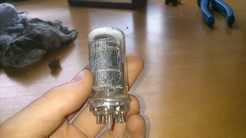

TUKAJ sem razložil, kako sem prišel do radia in v kakšnem stanju je le-ta. Sedaj prilagam obljubljene slike.
manjka pa mi tudi t.i. čarobno oko.
Me pa zanimata dve stvari:
ena elektronka, brez vidne oznake, je počena - zanič. Morda kdo ve, katera bi to lahko bila? (na sliki)

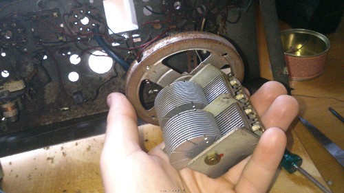

drugo pa, kako se reče elementu (spodaj na sliki)? če se ne motim, se je z vrtenjem le-tega izbiralo postaje.
Sam imam namen in željo tole stvar "restavrirati" in obuditi.. Smile če mi ne bo uspelo do delovanja spravit bom imel pa radio samo za okras ..
janez
počena elektronka neznanega tipa

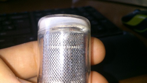

kaput elektronka drugič

vrtljiva "stvar".. potenciometer? nekje sem zasledil podobno sliko, kjer je bil vrtljiv kondenzator..?

Tista bela, UCH21 je spustila dušo oziroma vakuum ji je ušel ven.

Tisto vrtljivo je kondenzator.

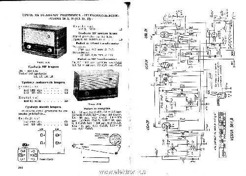

Magično oko pride UM80 (glej shemo!). To je samo šminka, radio lahko normalno deluje tudi brez njega.
P.S.: Vidim da si radio razstavil na prafaktorje. Ali misliš da ga boš nekega dne znal sestaviti tako kot je bil nekoč? Pa veliko sreče in zabave pri delu. Very Happy
Shema tvojega radia

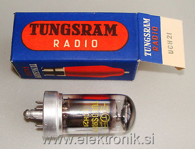

Tudi tista UCH21 je že malo "predelana", ali si ji ti odstranil spodnji kovinski del?
Drugače izgleda takole:
 Velikost datoteke:  30.38 KB
LP Sebastian

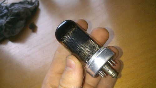

ne, taka je že bila (brez kovine), je ležala zraven radia. sem ga razstavil... bom poskusil sestaviti, tiste elemente ki so zaniča pa zamenjati.. predvsem kondenzatorje (razen dveh so use spustili oz. se napihnili) =D

precej stvari v "podvozju" je bilo že precvikanih-odtujenih... moj že pokojni stric je bil štromar in je delal marsikaj.. Rolling Eyes Smile
imam še eno tovrstno UCH21 elektronko , ta je z kovino vred.. samo a ima "črno kapo" že tovarniško ali so to uparjene kovine na steklu? ker se mi zdi, da je že kar obrabljena oz. dokurjena.. saj nevem če katere delajo, jih ne morem sprobati..
slika UCH21
