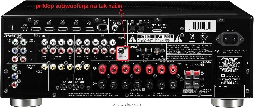

kako bi pa naredil na to foro, da ima nizkotonec svoj ojačevalec, potem pa je vezan na neko postajo, kjer sta/so priklopljeni še zvočniki...
primer: Pioneer S-51W ima vgrajen svoj ojačevalec, nato pa je vezan na recimo VSX-920-k. (glej sliko) Na to postajo pa sta vezana še oba/več zvočnikov. rad bi naredil na ta način.
potreboval bi kak namig, kateri ojačevalec naj vzamem za nizkotonca, primer za 'zvočno postajo', ter način, kako se nizkotonec poveže z 'postajo'. eni ojačevalci imajo samo en kabel, ki ga spelješ do t.i. 'postaje' ter priključiš drugi konec kabla na le-to.
hvala.. pa upam da nisem preveč siten.. Smile
ojačevalec za nizkotonec naj bo 180-200W RMS, max 380-400W
slika t.i. 'naprave' od zadaj

Tisti ojačevalec ki ti ga je Šibica pripel na začetku ima izhode 2x80W za satelite in 160W za bas. To zmontiraš v kišto od wooferja, od tam pa samo potegneš zvočnoške kable na satelite.
Naredi tako, pa nehaj komplicirat, ker ti očitno ni niti malo jasno, kaj bi rad.
