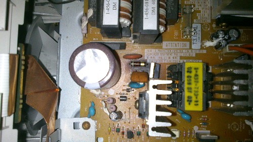

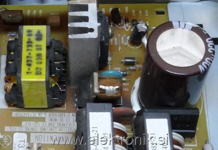

Imam 5.1 audio sistem, kjer je v wooferju vgrajen ojačevalec z zvočno kartico. Crknil je en kondenzator, upor in dioda. Našel sem kondenzator, upor bom poskušal najdi približen (ker je čisto skurjen in ne razberem vrednosti), problem pa imam pri diodi.. Uporabljena sta samo zunanja dva pina, če je to tranzistor (sicer ne vem če je) je uporabljen kot dioda.
V vezje sem poskušal dati razne diode, ki sem jih našel v domači šari, vendar se vsaka greje in v minuti se začne iz nje kaditi. Povezana je med trafotom na eni strani, na drugi pa ima vzporedna skurjena kondenzator in upor. Naprej zgleda polni veliki kondenzator.
Na spletu ne najdem karakteristike za to SARS diodo, zato ne vem, kaj lahko še poskusim, s čim jo nadomestiti in kako? Any idea? Confused

Verjetno gre za močnejšo usmerjevalno diodo z nizko napetostjo kolena. Če ima zamanjava višjo kolensko napetost, ji privošči manjši hladilnik.
Lahko poskusiš s kakšno diodo iz računalniškega napajalnika.
Napaka, zaradi katere je odpovedala dioda je lahko še vedno prisotna.
Specifikacij mi ni uspelo najti. Naročš jo lahko tukaj.

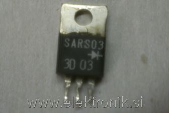

Dioda:
SARS03.pdf
 Ime datoteke:  SARS03.pdf
 Velikost datoteke:  190.13 KB
 Downloadano:  30 krat

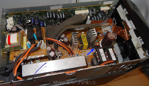

pošlji mi slikco skurjenega upora na vezju.. lociraj mi ga.. mam enak sistem pa lahko pogledam. Mi še dela. Samo izračunal boš pa sam ker sem barvno slep Confused.

Slikce upora nimam, ker je dobesedno razpadel kot pepel.. nahaja pa se kot je označeno na sliki, videti ga moraš takoj ko odpreš ohišje na vrhu. Hvala!
Za diodo bom pa preveril in poskusil s še kakšno. Nevem pa, kako bi ugotovil če je šel trafo (oz. karkoli že je to rumeno z veliko priključki). Sicer če bi bil medovojni stik bi bila napetost na izhodu le manjša in se zato nebi dioda pretirano grela?
Ker drugih vidnih poškodb razen teh treh elementov ni..lahko da je šel upor in povzročil premajhno upornost, zato je šla posledično še dioda zaradi prevelikega toka, nevem pa zakaj kondenzator..tako ali tako DC napetosti ne prevaja.

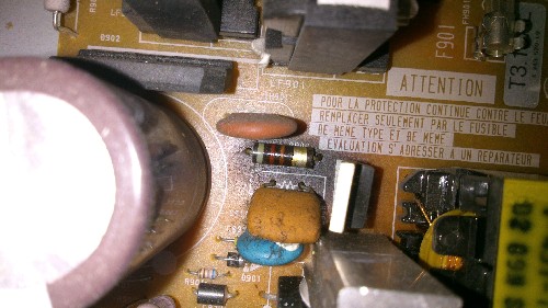

evo slikca

Hvala za tole. (vidim da se bo tebi tudi kmalu pokadilo ven?)

SkyEyes je napisal/a:
Ojačevalnik..mislite trafo ali kateri element točno?
po čem sklepaš? dela kot urca že dobrih šest let Very Happy
SkyEyes
Pridružen-a: Čet 28 Apr 2011 13:46
Prispevkov: 68
Aktiv.: 0.39
Kraj: Kranj
PrispevekObjavljeno: Pet Apr 12, 2013 5:01 pm    Naslov sporočila:   Odgovori s citatom
Po črni plati pod uporom..zgleda kot da se upor preveč greje, meni se je točno ta upor spremenil v pepel. Moji so malo starejši se mi zdi..so pa zakon zvočniki, želim ti da bi ti delal še najmanj 10let Very Happy bom poskusil naslednji teden menjati upor s pravim in podobno diodo, pa da vidim če mi uspe.

nekaj se zgleda res greje.. ampak mi je že toliko časa špilalo.. morda bi dal upor ki premore malo večji tok.. samo nevem kaj bo potem preostala veja tega dela rekla.. Mr. Green če že delaš lahko poskusiš.. pa vzemi dve sars diode če ti slučajno ena gre. če boš dobil (če še nisi)
Aktiv.: 32.54
PrispevekObjavljeno: Pet Apr 12, 2013 5:47 pm    Naslov sporočila:   Odgovori s citatom
Uporu pusti malce daljše nogice in ga tako vzdigni nad tiskanino.
