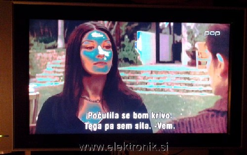

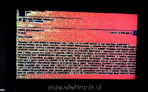

Na Philips LCD TV-ju je slika postopoma postala čudna. Izgleda da, kar je temno, je kolikor toliko normalno, kar je pa nad določeno mejo svetlosti, pa je svetlo do konca. Seveda za vsako barvo od RGB posebej.
Ima kdo izkušnje oz. idejo, kaj bi bilo narobe? SSB, T-CON, matrika? Kako ugotoviti, če nimam podobnega delujočega TV-ja.

Mislim, da sem našel napako. Buffer U16 = AS15-F (TQFP48) na T-CON plošči ima 150 C, tudi če odklopim matriko.
Pri ASWO ga imajo za 4,89 EUR, podobno tudi na eBay. Če ga ima kdo na zalogi, ga vzamem.

Ne, napajanje je OK, T-CON gre na 12V, napajanje za buffer pa si T-CON dvigne sam na ca. 16V, abs. max je 18V.

Ti čipi radi crkujejo.Po zamenjavi poskrbi za dodatno hlajenje.Sam uporabljam termoprevodno gumo med čipom in kovinskim pokrovom.Včasih sem jih menjaval z nekim drugim čipom, ki pa ni več dobavljiv.Ta se skoraj ni grel.

Popravljeno.
s57bat, hvala za nasvet. Na kovinski pokrov sem s termolepilom prilepil košček alumija, med čip in Al pa dal termo-prevodno izolacijo, kot za tranzistor.

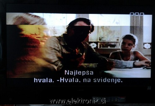

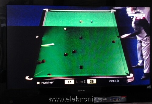

Tokrat so težave z LCD televizorjem HITACHI. Na zgornjem delu je slika normalna, spodaj pa temnejša. Na slabem delu se slika počasneje osvežuje, na levem strani bolj počasi, da desni pa je OK. Iz temenga na svetlo se hitro spremeni, nazaj na temno pa gre s časovno konstanto par sekund (glej biljard).
Razmejitev zgoraj/spodaj ni vedno na istem mestu. Kot kaže napaka ni pogojena s temperaturo, na začetku je lahko OK in se potem pojavi, in kasneje spet izgine. Na tresenje ni občutljivo.
Je napaka v sami matriki ali T-CON-u?
