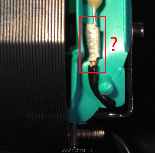

Nekaj elektromotorjem so zaradi trenja (umazanija) pregorele termične varovalke in te bi rad čim preprosteje zamenjal. Za spajkanje nisem dovolj spreten, v smislu, da bi uspel naredit spoj preden se varovalka segreje na 115 stopinj. V originalu je spoj narejen s preprosto kovinsko spojko. Tako kot na sliki. Zdaj sem naletel na absurdno težavo, da te spojke ne morem oz ne znam kupit, ker kamorkoli grem, imajo le drugačne spojke, z izolacijami, moške in ženske pare, tulce ipd. Preprostih, majhnih sponk, točno takih kot je ta, pa ne vidim nikjer, čeprav vem, da so zelo pogoste, ker jih vidim skoraj v vsaki napravi. V trgovini z elektroniko, dveh elektro trgovinah in še v dveh največjih trgovinah z orodjem sem jim pokazal sliko in iskal zaman. Sklepam, da je težava, ker ne poznam točnega izraza. Torej, zanima me, kako se reče takšni najbolj preprosti spojki na sliki in še po možnosti v angleščini (zaenkrat sem prišel do: "spade connector"). Rad pa bi točno take kot so na sliki in ne približkov, ker so prikladno majhne in brez raznoraznih izboklin.
 Velikost datoteke:  169.23 KB
lp, Andrej

Takšni spojki se reče VOTLICA.

Z votlicami ne boš dobro rešil, ker imajo tanko steno in se spoj hitro razrahlja. Uporabi raje vezne tulce. Na tržišču se dobijo predvsem izolirani vezni tulci s katerih odstraniš izolacijo, da bodo ustrezali tvoji zahtevi. Primer : http://si.traconelectric.com/categories/01_02_06

On potrebuje neizolirani tulec.
Sicer je to zelo majhna zadeva, vendar za kvaliteten spoj potrebuješ dobre crimp klešče.
Tik ob varovalki njen izvod konkretno primi s primernimi špičastimi kleščami, da iz izvoda odvedeš toploto. Po potrebi najami pomagača.

Drugače pa jaz v takih slučajih vzamem iz zaloge navadnih kabelskih čevljev tista dva, ki imata najbolj ustrezen tulec, odščipnem del za pod vijak in samo še stisnem ...

Potem bom zaenkrat kupil kar te neizolirane tulce in povezal z njimi. Bo enostavneje od spajkanja in še manj mehurjev bom imel po prstih.

S primernimi klešči stisneš žico med varovalko in lotom. Te odvedejo toliko toplote, da komot zalotaš in varovalka ostane cela.

Termične varovalke vedno spajkam in to z običajno spajko, s katero spajkam vse kar pač spajkam. Uspešno spajkam tudi 93stC termične varovalke in jasno da si pomagam s ploščatimi kleščami za elektroniko, tako kot so nas pred davnimi leti učili spajkat tranzistorje Smile
Termične varovalke je treba spajkat hitro, če spoj ne uspe v 1 sekundi, je treba odnehati in počakati, da se ohladi, to velja za spajkanje brez klešč. S pomočjo klešč lahko spajkanje podaljšaš na 2 do 3 sekunde.
Ko delaš prvič, ni nujno, da bo uspelo. Veliko lažje je spajkat tiste male termične varovalke, saj so žice tanjše in daljše.
Votlice so tudi dobra rešitev, če so klešče prave in dobro stisnejo, v nasprotnem je lahko spoj preslaboten, saj so nekatere votlice res precej tanke. Dokazano je na večletnih izkušnjah, saj na terenu ne spajkam varovalk in ne uporabljam posebnih votlic, ampak čisto običajne s plastiko, ki jo odstranim pred stiskanjem.
