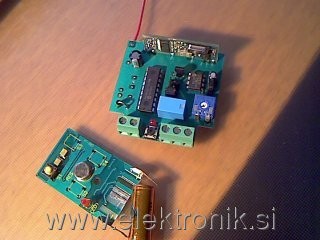

Lahko ti ponudim varianto, ki je na sliki v priponki:
- BŽ tipka-oddajnik, napajanje z baterivo 12V ( 23A )
- Sprejemnik z rolling kodo z relejskim izhodom ON - OFF ali timer (rabiš 12V
napajalnik in ojačan izhod- rele za vklop motorja sesalca )
Lp.M

domet? možna montaža na sesalec ali nekje na sredi hiše (hiša je montažna)?

PrispevekObjavljeno: Sob Maj 25, 2013 2:20 pm    Naslov sporočila:   Odgovori s citatom
Domet je 100m ali več. Oddajnik se seveda lahko montira na sesalno cev tam na mestu kje jo držiš v roki ko sesaš.Sprejemnik pa ja, seveda lahko v sredini hiše, če imaš tako pripravljeno instalacijo.
