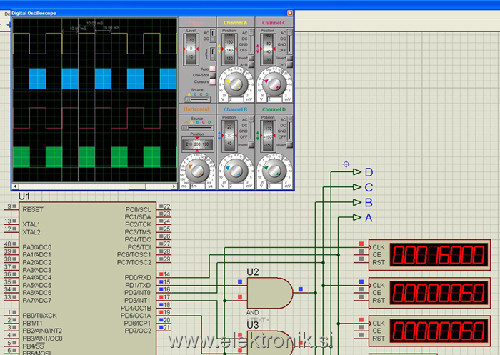

Trebam pomoć, napisao sam program za Sine Wave PWM ATMEGA16 na 16Mhz, PWM radi na taktu 16kHz
Varijabla Direction upravlja sa uključivanjem/isključivanjen signala A, B, C i D.
if Direction = 0 Then
MOSA = Reset 'A=0
MOSD = Reset 'D=0
MOSB = Set 'B=1
MOSC = Set 'C=1
Direction = 1
else
MOSB = Reset 'B=0
MOSC = Reset 'C=0
MOSA = Set 'A=1
MOSD = Set 'D=1
Direction = 0
End IF
B i D je PWM poluvalni signal u trajanju 10ms dobiveni prema tablici sinusne krivulje od 32 segmenta, A i C je signal dobiven na bazi 50Hz pogledaj sliku ATMEGA16 50Hz Sine Wave_1.jpg.

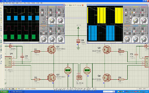

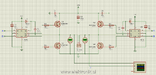

Za IGBT driver u Proteus ISIS progeramu sam uptrijebio IR2112 (nemam model za IR2110) . Napajanje IGBT-a je +315VDC pogledaj sliku IR2112-IGBT-Inverter_1.jpg.
Na izlazu imam +290VDC i slijedeći oscilogram pogledaj sliku IR2112-IGBT-Inverter_2.jpg.

 Velikost datoteke:  384.67 KB

Na izhodu IGBT mostiča dodaj (LC) filter.
