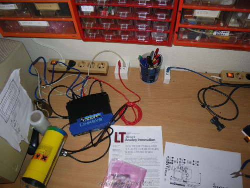

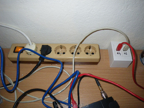

Torej doma imam manjšo sobo, katero imam za "delavnico"... Problem je ta da imam iz stenske vtičnice iz enega podaljška v drugega. To bi rad za vselej "uredil", z stenskim "kabelskim koritom". Ne vem, če se ravno tako reče, ampak bi želel, da bi na steno pritrdil plastično "korito", znotraj pa "Galvansko cinkano kabelsko korito", na katere bi potem po teh vodilih(je to to= link) "montiral", vtičnice (skupaj bi jih bilo 12). To korito bi bilo seveda nad mizo in tako "pri roki", ko rabim karkoli novega priklopiti, vklopiti...
Zanima me, če je kdo to doma montiral in kakšne so kaj cene tega(kakšen link), ali raje ostanem na teh podaljških? Moti me tudi da je vse po tleh, podaljška pa ne bi rad montiral ravno na steno..., če že rihtam bi raje da izgleda "profi"
lp, hvala

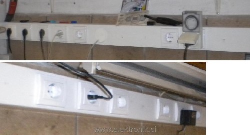

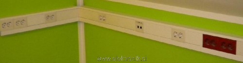

Ja nekaj takšnega sem imel v mislih:
Samo ne vem kakšne so cene, ker če pride tak "kompletek", pretirano drago, raje ostanem na tem kar imam Mad Ponavadi so "moduli" vedno bili dragi.

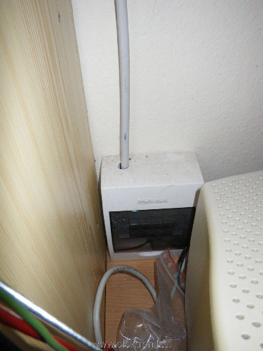

Takole pride elektrika do mize. V dozi so varovalke, za vsak razdelilec na mizi po ena.

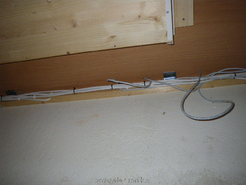

Tako zgleda inštalacija na mizi. Razdelilci so fiksno pritrjeni.
 Velikost datoteke:  172.92 KB
Pod mizo so skriti kabli

Še slike, ki sem jih omenjal. Prva slika je izvedba, kot jo je predlagal tudi Peter123 - s kabelskim PVC kanalom, jaz sem uporabil še doze za votle stene in vtičnice za v dozo - za delavnico je vredu, pa še veliko ceneje kot Elba. Druga slika pa je parapet v nastajanju - montaža je enostavna, ki pa za domačo rabo večinoma ne odtehta visoke cene.
