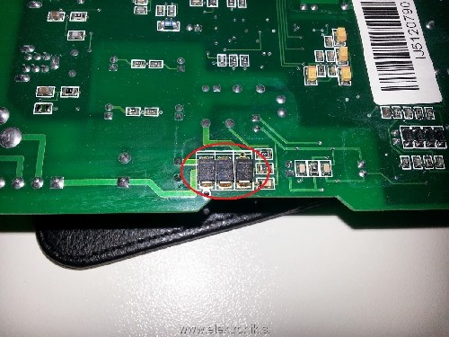

Zdravo,
odletela mi je zunanja zvočna kartica na Firewire vodilu...zadevo sem razdrl, pregledal za mrzle lote, zamenjal kable ipd...in prišel do sklepa, da je (verjetno) na napajalnem delu nekaj narobe (zadeva se ne "synca" z računalnikom).
Prilagam tudi sliko za lažjo predstavo
Skratka, ti trije elementi (ali gre mogoče za Schottkyje) se grejejo kot hudir, vezane pa so neposredno na + iz Graetza in kondenzatorja.
Ali kdo mogoče ve s čem zamenjati omenjene (predvidevam) diode?
hvala in lp

Odlotaj jih dol in pomeri. Moje ugibanje je, da so še dobre. Dvomim, da so to edine komponente, ki se grejejo. Priklopi napajanje s tokovno omejitvijo takoj za diode ali pomeri z multimetrom ali je napajalni del v kratkem stiku.
