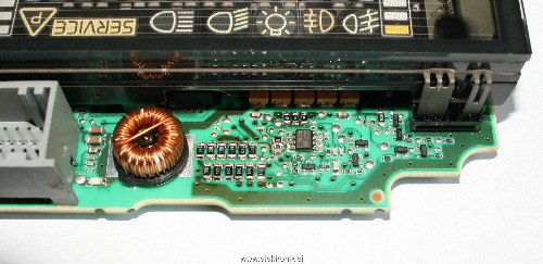

PPG78
Prispevkov: 2343
Aktiv.: 9.86
Kraj: Gorenjska
PrispevekObjavljeno: Sob Sep 24, 2011 3:39 pm    Naslov sporočila:   Odgovori s citatom
Če se zadevo sanira kmalu ko začne nagajati števec je strošek minimalen, saj je potrebno le pospajkati vse 1R in 100R upore (ter preveriti še okolico). Če se čaka s časom odpove še tranzistor in/ali krmilni čip, kar pa je bolj zamudno za popravit, saj je tranzistor pod displayem.
LP, Peter

Pyr0Beast
Prispevkov: 4969
Aktiv.: 23.93
PrispevekObjavljeno: Ned Sep 25, 2011 7:21 am    Naslov sporočila:   Odgovori s citatom
Čip je drobiž, pod ekranom je pa en slab mosfet

PPG78
Prispevkov: 2343
Aktiv.: 9.86
Kraj: Gorenjska
PrispevekObjavljeno: Tor Jun 18, 2013 1:28 pm    Naslov sporočila:   Odgovori s citatom
Zgornji števec se je po slabih dveh letih "vrnil" z podobnimi simptomi, sedaj se je dogajalo to da je zadeva povsem mrknila in ni delovalo nič.
Pri čiščenju vezja pa se mi je pripetila ena manjša neprijetnost in potrebujem vašo pomoč. Iščem vrednost upora označenega na spodnji sliki. Upor se nahaja na pinu 7 od SMPS čipa 2843B. Če ima kdo tak števec podrt bi lepo prosil za vrednost.
Kot kaže je bil to tudi vzrok nedelovanja, saj je upor vezan na napajalni pin 7 od čipa in kot kaže sta bila oba PAD-a na uporu hladni spoj.
LP, Peter

PPG78
Prispevkov: 2343
Aktiv.: 9.86
Kraj: Gorenjska
PrispevekObjavljeno: Tor Jun 18, 2013 2:14 pm    Naslov sporočila:   Odgovori s citatom
Problem rešen, upor sem našel v smeteh Dancing Vrednost je 12k.
LP, Peter
