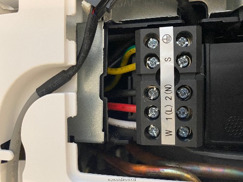

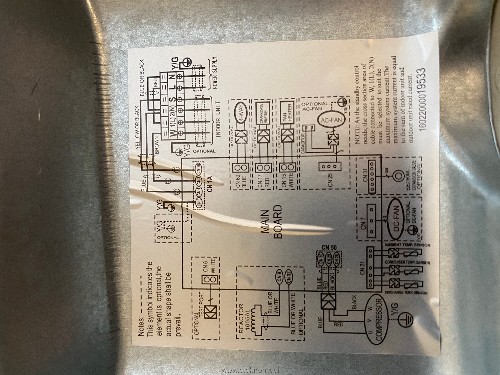

Zdravo!
Kupil sem hišno klimo,preden jo priklopim na elektriko,me zanima če prav razumem vezavo enot.
Prilagam slike sheme za vezavo zunanje in notranje enote.
Torej: Do notranje enote 3.žilen kabel- dovod elektrike priklopim na 1(L) dam pozitiven vodnik na 2(N) Negativen na S masa.
Drugi kabel 4. žilen za priklop enot med sabo: Povežem enako 1L na notranji enoti in 1L na zunanji in 2N na notranji in na 2N na zunanji.
4. vodnik pa povežem na notranji enoti na W in na zunanji enoti na W.
Maso od zunanje enote pa na notranjo na simbol od ozemljitve.
Imam prav?
Bega me zunanja enota, ker ne vem zakaj ima toliko priklopov (6)?
hvala vam

Saj ti piše na nalepki : zunanja enota - L+N+Y/G napajanje, , ostale 4 povežeš na notranjo enoto.

Če prav vidim, je 230V dovod potrebno pripeljati na zunanjo enoto:
L faza
N ničelni vodnik
vijak na pločevini zraven katerega je simbol ozemljitve na ozemljitveni vodnik
Zunanjo in notranjo enoto nato povežeš s 5 žilnim kablom.
W <-> W
1(L) <-> 1(L)
2(N) <->2(N)
S <-> S
vijak s simbolom ozemljitve <-> sponko s simbolom ozemljitve

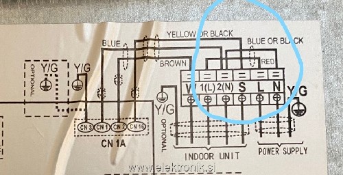

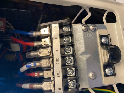

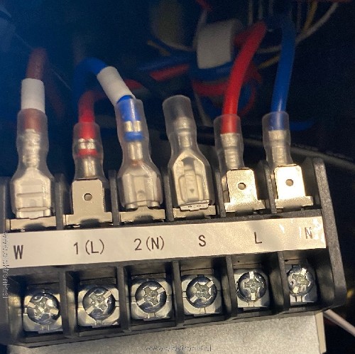

Če pogledaš priloženo nalepko na zunanji enoti se lepo vidi, da so priključki L in 1(L) ter N in 1(N) pobrikani.
Torej lahko napajanje pripelješ tudi na notranjo enoto Wink

Torej - med zunanjo in notranjo enoto potrebuješ samo 5 žilni kabel.
Faza,nula,ozemljitev in dve "komandi"(W in S).
Kot sem že prej napisal so na zunanji enoti priključki L in 1(L) ter N in 1(N) pobrikani, kar je vidno iz nalepke na zunanji enoti in iz priložene slike (modra in rdeča žica skozi feritni obroček).
Sam sem imel pred leti podoben problem in ga tako rešil - deluje že cca. 5 let pa tudi ta, ki jo bom letos priključil bo verjetno na podoben način le, da bo napajanje izvedeno iz strani zunanje enote Wink

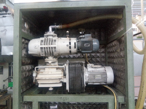

@robert
OK. Cevi boš sam priklopil.
Kako boš pa odstranil zrak in vlago iz njih?

Bom pa iz službe pripeljal eno vakumsko črpalko ali dve, ki povleče 500 m^3/h in na 0,1 mbar (v priponki). Samo moram zreducirati iz fi 50mm na 6mm in začasno povečati priključno moč v hiši Mr. Green
No resno - starejši kompresorji hladilnika ustvarjajo odličen vakum samo še priključek moram pogledati kakšen je na klimi (pozabil).
Novejši modeli in kompresorji klim ustvarjajo precej slabši vakum - preizkušeno kot vakumirka za laminiranje karbona. Wink
Koliko se bom s tem ukvarjal - če napravim eno (dve za kvalitetno orodje) je cela investicija povrnjena.
