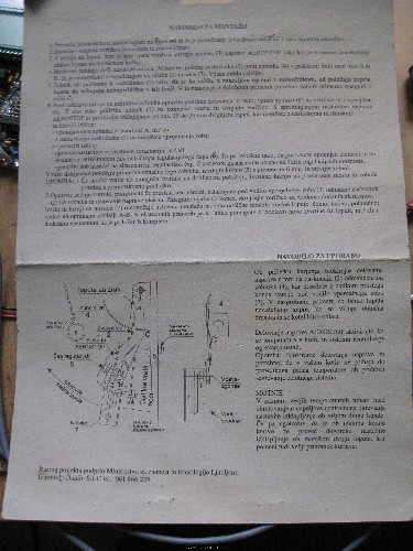

Ni samogradnja.Eden je že prej pisal in ne vem.Če je uspel.Jaz imam peč na olje in peč na drva.Tako sem imel težave z peč na drva.Ko se ohladi se loputa za zrak popolnoma odpre in zato se ohladi.Nekje sem našel in kupil to stvar ki je izdeloval ITTP Ribnica.A žal že dolgo ne delajo več.Tako je zdaj v redu da celo noč ostaja v peči žerjavica.Ta z pomočjo termostat dvigne loputo in popusti in zapre.

hvala za sliko, tocno to rabim, in sem mislil da bi si naredil mini konstrukcijo ki bi jo kar privaril na spodnja vratca od peci in z koracnim motorjem odpiral in zapiral loputo. Ce ni izvedljivo z koracnim motorjem z cim pa je, POMEMBNO: ce je mozno brez perifernih vezij za krmiljenje!
