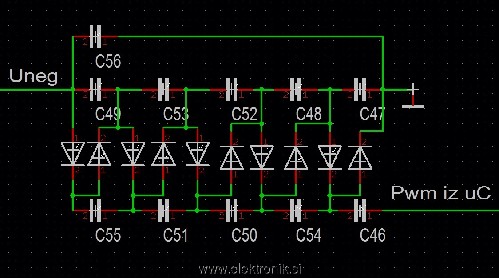

Logika navadno dela tako pri 5 kot pri 3.3V. Običajen problem je, da je napetost vgrajenega generatorja negativne napetosti pri 3.3 V prenizka. Pri zadnjem projektu, kjer sem imel GLCD podan (dimenzije) in je bila na voljo le 5 V varianta in sem negativno napetost delal s kaskado SMD kondenzatorjev in diod, gnano iz PWMA pina kontrolerja (nekje pri 1 kHz, pa saj nima hude veze).
Shema v priponki, kondenzatorji so bili 10uF, 0805, diode pa tudi "klasične" SMD 0805 (mislim da 1N4147).
