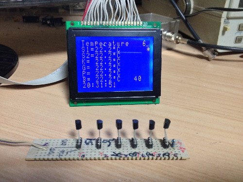

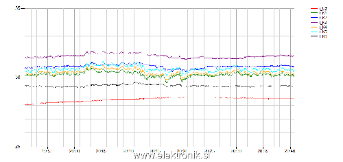

Datasheet pravi, da naj bi bilo odstopanje senzorjev pri 30°C največ ±0,5 stopinje.
Za hec sem dal par senzorjev na kup in beležil podatke. Med seboj so odmaknjeni manj, kot 2cm (razen rdečega, da je ene 5cm stran od ostalih).
Bom še ob priliki dal senzorje na kos aluminija in termalno pasto vmes, vse skupaj pa toplotno izoliral (da res ne bodo imeli izgovora za preveliko odstopanje). Me prav zanima, kaj bo Smile

To sem jaz ugotovil takoj, ko so prišli prvi vzorci ven (pred 10? leti). Takrat so imeli še podaljšano ohišje, ne to-92, kot sedaj.
Pri dopisovanju z inženirji iz Dallas semiconductors so priznali, da imajo težave z vlago, ki prodre v jedro in povzroči odstopanje. Vsaj tako so rekli.
Kasnejše variante v to-92 so bile ok. Lahko tudi da si dobil kake kitajske ponaredke. Al pa so se "pofaušali" v Maximu.
Aja, ko sem jih jaz primerjal, sem jih dal v termoskrčko in v vodo.

Nekaj centimetrov razdalje že lahko prinese razliko v temperaturi, samo je vseeno razlika precej huda.

Si me prehitel z vprašanjem. Se ravno ukvarjam s projektom, kjer imam 6 DS senzorjev. Odstopanja so podobna tvojim. Senzorji so kitajski in prva misel je bila, da zato ne kažejo enako. Jih bom danes potopil v kozarec vode - morali bi kazati enako (+- 0,5). Upam da vsaj tesnijo, če že ne kažejo točno. Very Happy

Gumby tule nekaj ne bo dobro. To kar je na sliki je na moji delovni mizi že cca 3 mesece. Temperature so na ndesetinko izenačene, če je gibanje zraka omejeno. Ob prepihu hitro nastane diferenca par desetink. Senzorji so DS18B20 kupljeni v naših trgovinah. Enako vezje je že leto dni vgrajeno v solarni sistem in tudi tam ne opažam odstopanj med senzorji. Senzorji so v obeh primerih napajani s 5 V virom, bere pa jih STM32F407. Ker je časa na pretek uporabljam 12 bit-no resolucijo (tconv 750ms) in CRC kontrolo prenosa podatkov.

Moji so pa kitajski, pa vseeno nisem opazil kakšnih večjih razlik, vse se gibljejo nekje do +-0,3°C.

Sem jih potopil v kozarec, nalil vročo vodo, mrzlo vodo, mlačno vodo ... vsi kažejo enako (+- 0,2). Torej le merijo pravilno. Očitno se zrak v prostoru toliko meša, da je razlika +- 3 st.C, na razdalji 3m.

ssdzkrez je napisal/a:
To, da vsi kažejo enako, še ne pomeni nujno, da kažejo tudi pravilno.

Sem imel zraven potopljena še dva merilnika temperature in so vsi kazali v mejah.

GUMY je napisal/a:
To je sicer res, vendar pri aplikacijah kjer je pomembna razlika temperatur ni tako pomembno kot odstopanja med posameznimi senzorji.

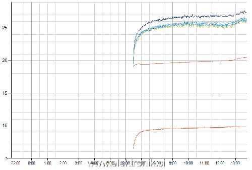

Še en zanimiv graf, ki prikazuje temperature od vklopa vezja naprej.
Nagradno vprašanje: kateri senzorji so direktno na tiskanem vezju in kateri je na ~5m kabla? Think
